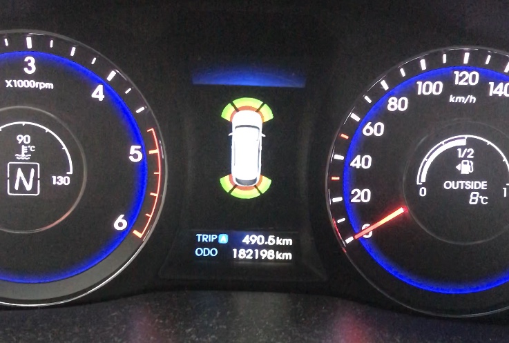

havlik1
Příspěvky: 3
Registrován: 19 úno 2019, 18:22
Re: Problem s parkovacim senzorom
Příspěvek od havlik1 »
Zdraví, podařilo se problém vyřešit? Já jsem na tom podobně a hodně jsem to zkoumal a netuším kde je chyba a chci se objednat do servisu, ale mám ze servisu obavu, že budou jen hledat a tápat.....Mám i40 r.v.2013
U mě se to projevuje takto:
Na podzim parkovací senzory fungovaly vzadu vždy a vpředu nikoli. Poslechem zjištěn a vyměněn jeden vadný senzor (levý prostřední). Následně fungovaly přední senzory v polovině případů parkování, zadní fungovaly bez chyby (přední hlásili na displeji chybu když nefungovali). V zimě najednou přestali fungovat i zadní senzory a jen občas senzory zafungovaly jak přední tak zadní. Od února již nefungují žádné senzory. Na displeji auta to hlásí chybu ve předu i vzadu. Při parkování v garáži a opakované inicializaci parkovacích senzorů tlačítkem na prostředním panelu se na cca 0,5-1 s přední senzory indikují správně překážku a pak se hodí do chyby. Stejně to funguje když přijdu do auta a otočím klíčkem tak na ten mžik senzory zafungují. U zadních senzorů nic nereaguje na tlačítko ani na 0,5 sekundy i když stojím u překážky. Pokud zařadím zpátečku a mám zapnuté zapalování poslechem jde zjistit, že zadní senzory fungují všechny, ale u předních nefungují 2 co jsou vedle značky a krajové fungují. Je s podivem, že ty senzory vedle značky ale reagují na tu 0,5 - 1s při nové inicializaci tlačítkem. Při pokusu dát čidlo z prostředka od značky kde nefunguje trvale na kraj, tak tam senzor funguje trvale - je slyšet trvale při zařazené zpátečce a zapnutém zapalování.
Díky za případnou radu.

Commpact
Příspěvky: 37
Registrován: 13 lis 2018, 19:38
Příspěvek od Commpact »
Tato zavada se odstranovala v ramci zaruky. Mam to napsane v servisce a vygoogleno, ze je to nemoc I40. Nedavno mi samovolne ukazovaly prekazku zadni.... Pod zadnim naraznikem (trosku v levo) je velka svorkovnice. Tu jsem rozpojil, prostrikal kontaktolem a problem vyresen.
