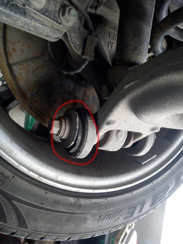

Chcem sa opytat, ci uz niekto opravoval silenblok na zadnej naprave. Nieco mi buchalo pri nerovnostiach a zistil som, ze je oddelena ta guma od zeleza. Ked som skusal druhu stranu ako drzi ten silenblok, tak som ho tiez bez namahy odtrhol od zeleza,teraz mi buchaju obidve strany. :D Mne pride ze plni nulovu funkciu a je iba prilepeny.

Ahoj, otazka je ci mas auto v zaruke, ak ano reklamuj to.
Ja som to riesil( ano aj toto som reklamoval, milujem to auto :lol: ) na LZ naprave, auto je v zaruke. Bolo to opravene ako reklamacia, nalepili to naspat :lol: , ale drzi to doteraz :mrgreen: :wink: .

To iste buchanie som uz mal a v zaruke to opravili, ale povedali, ze treba vymenit zadne stabilizacne tycky a vymenia ich v zaruke, ktore pochybujem ze vymenili a urcite to bola ta guma, ktoru prilepili ako tebe. V zaruke uz auto nemam. Aj som to chcel zalepit, tak dik za odpoved.

Utrhly se mi dvě asi v 220 tis. km a ještě před koncem záruky. Vyměněny všechny 4 ks na záruku. Byla to prakticky jediná závada ( + obligátní přední parkovací čidla... )

Taky se mi to stalo,koupil jsem dvousložkové lepidlo a přilepil jsem to, od té doby to drží.

A ake lepidlo si tam daval. Dal som bison epoxy a po tyzdni sa mi to odlepilo. A to som odmastil, precistil a drzalo to tyzden. ](*,)

Jsem na dovolené takže se nemůžu podivat,ale je to nějaké dvousložkové s kovovými částicemi, až budu doma tak sem hodím fotku.

Silentbloky sa nelepia ale vukanizujú a menia sa za nové.

Oni to vlastně nejsou silentbloky ale jen takové závaží, které by tam asi ani nemusely bejt.

Mám stejný problém, nevíte kde se to dá koupit nový? Nikde jsem to nenašel, na reklamaci moc času nemám, protože s tím o víkendu jedu na dovolenou a štve mě ten rachot...

Mne ked to buchalo, tak som to cele oblepil elektrikarskou izolacnou paskou, vydrzala tam az do vymeny cca 1 tyzden

Ano, to mě taky napadlo jako první řešení, ale otázka je, jestli to vydrží D1 :) nevíte někdo alespoň jak se ten díl jmenuje? Opravdu to nikde nemůžu najít...

Tak jsem pátral a našel jsem... katalogové číslo 554993Z100 - Damper assy dynamic

Ja som ich nalepil. Jedna strana drzi, druha sa po tyzdni znovu odlepila, tak som tam vlozil vrchnak od flase, aby sa to nepohybovalo a drzi to tam doteraz, tak to ani neopravujem. :roll:

Ja som to reklamoval druhy krat asi dva mesiace dozadu, dnes som bol prezuvat predne pneu za nove a skoro som sa posral od smiechu, nad servisom :hyu: sa uz ani nevzrusujem. Mozno to niekomu pomoze ako inspiracia a novy technologicky postup priamo od :hyu: =D> :lol: ](*,)
