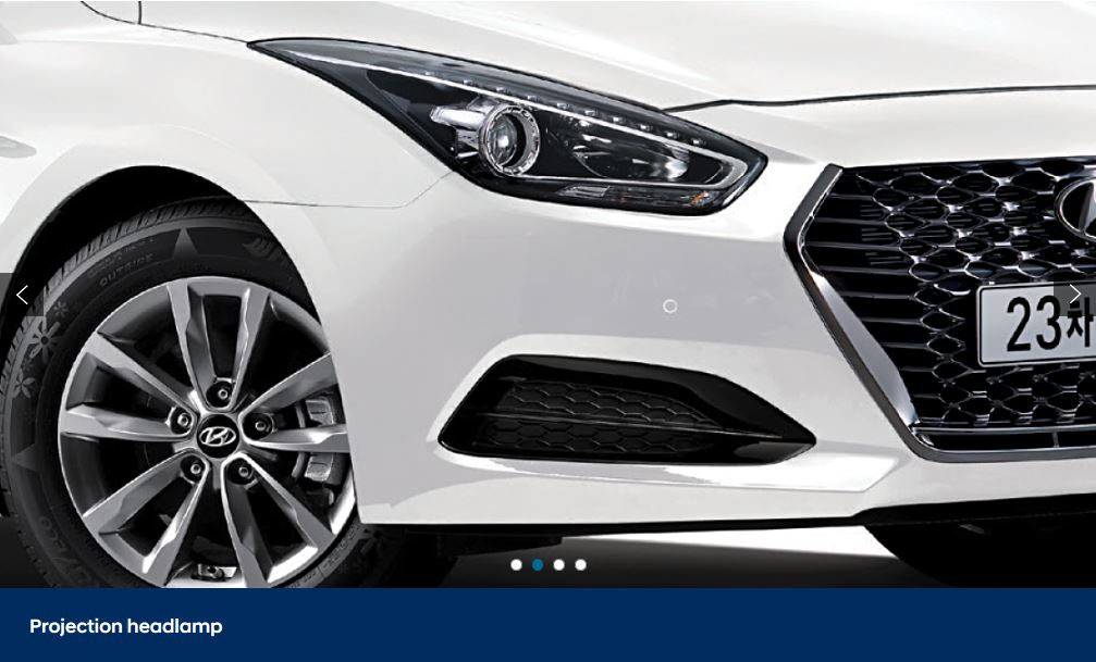

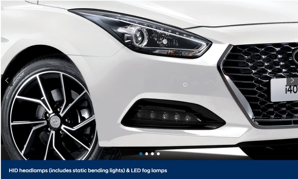

Já to psal k verzi po faceliftu, že nemají cornering lights, ale před faceliftem, to měly všechny verze tuším.

Tady je vidět rozdíl
i40 cornering.JPG (92.87 KiB) Zobrazeno 1838 x
