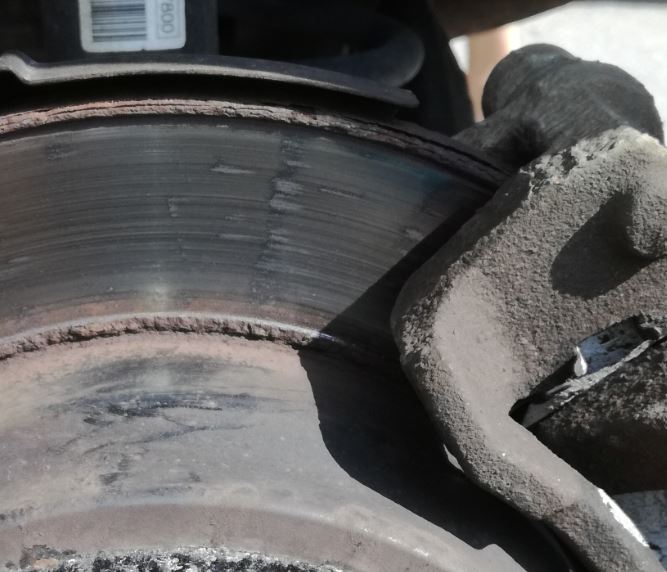

Zdravím, chci se zeptat zda byste měnili kotouč, když na něm jsou tyto skvrny a hrana cca 1mm? Potýkám se totiž s piskáním brzd po výměně destiček, rozhodl jsem se vyměnit ještě přední kotouče, které jsou zvlněné a mají hranu. Nájezd cca 60 tisíc takže docela kotouče z bláta... ](*,)

Za mně okamžitá výměna!! Pokud je sjetý stejně i z vnitřní strany,nemůže mít ani minimální tloušťku.

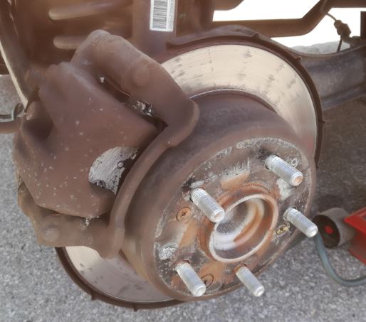

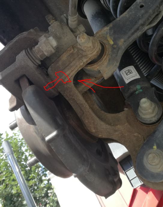

Supr, díky za info. Měnil jste někdo i zadní kotouče? Zběžně jsem koukal že je tam jeden šroub blbě přístupný, máte nějaký fígl jak na to? A ještě jeden dotaz, při sundávaní zadního kotouče se musí vyháknout nějaká pružinka?

Vraj je potrené odpojiť rameno kvôli prístupu k skrutke .

Tak to jsem nechtěl "slyšet".. ](*,) A máš s tím nějaké zkušenosti, lze to provést doma?

Tak ten šroub na který jsem se ptal lze povolit i bez sundání ramena. Mám vyměněno tak snad už bude po pískání.. :-k
