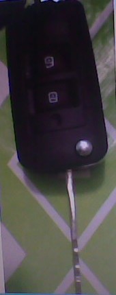

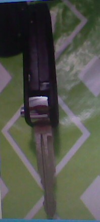

Dlouho jsem přemýšlel o přestavbě starého, černého a nevzhledného klíče spolu s 2-tlačítkovou dálkou na přivěšku v jeden klíč.Výsledek povedlo se.Výsledek je vidět zde
Hotová přestavba
Hotová přestavba

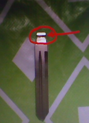

Já to vyřešil tak,že jsem nechal původní nevybroušenou planžetu vyjmout z kloubu-drží tam na malém
klínku-viď.obr:
Planžeta
Planžeta
a nahradil ji originálni planžetou starého
klíče,která mi byla přispůsobena,aby sedla do kloubu-dobroušený konec.A bylo hotovo.Ze starého klíče jsme
použili čip,samotnou planžetu a z dálky plošák.

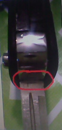

6.A kde vám to udělají-samotné přizpůsobení planžety mi provedli ve vyrobně klíčů v Tescu Zličín.Možná tam
seženete i hotovou stejně dlouhou a širokou planžetu,kterou vám vybrousí jen podle staré a nemusíte
upravovat vstup do kloubu.Ja volil první cestu jak jsem uvedl.
Kloub a do něj zajíždějíci planžeta s klínkem

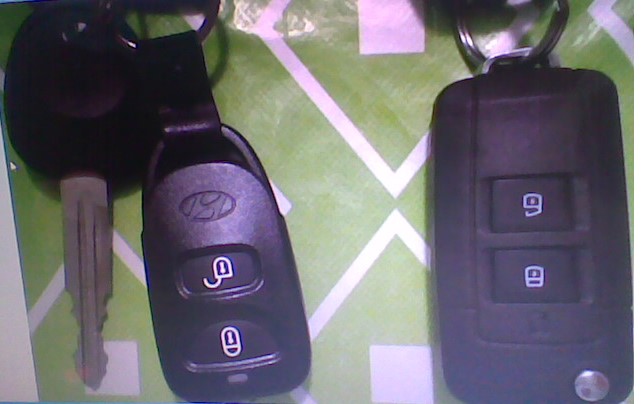

7.Hotový,funkční klíč.Náklady Obal cca 400 Kč,práce cca 400Kč.
Hotová práce
Hotová práce
