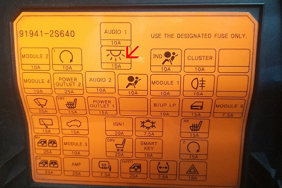

Daj presné číslo poistky pozrieme čo za ňou všetko je.
Asi 22? Tam je pripojená ETACM jednotka ale zaujalo ma tu v súvislosti niečo čo tam je tiež pripojené "key remind switch" ? Tak toto mne fakt nepípa! Inak okrem "centrálu" a ovetlenia je tam napojená a jednotka klimatizácie a digitálne hodiny.

Možno u Tucsona je to inač zapojené ale ix35 je k poistke viď obrázok určite zapojené vnútorné osvetlenie plus centrálne zamykanie (bezkľučové štartovanie neskúšané ) tak neviem či to funguje pri vybratej 10A poistke. Odber 0.21A neriešim pri 95ah akumulatore pri pôvodnom 72ah z nebol problém po týždni štartovať.
- IMG_20181008_113055.jpg (215.61 KiB) Zobrazeno 4088 x

Ano jednotka "centrálu" rieši aj osvetlenie interiéru takže je to pod jednou poistkou.
Z toho kľudového odberu som prekvapený. Ale ja pri benzíne mám ešte slabšiu baterku a naštartoval som aj po 14 dňoch takže tam niečo nesedí.
