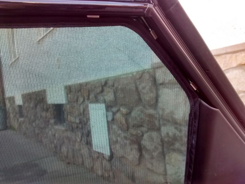

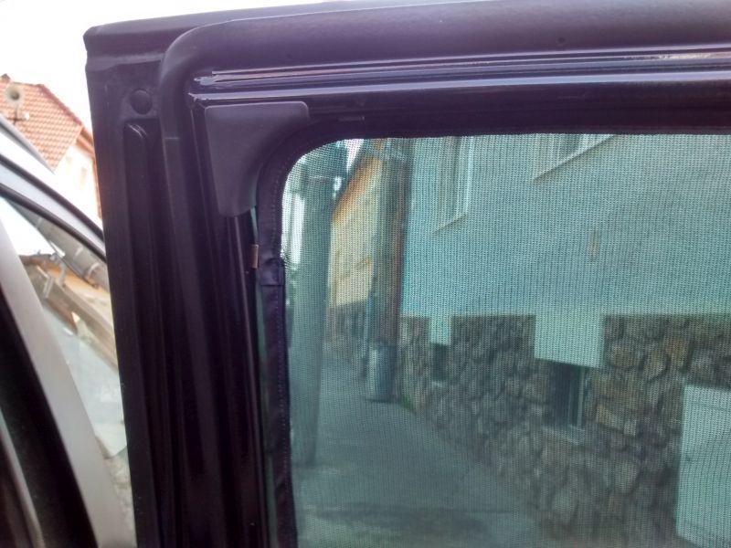

Ahojte,
hladal som slnecne clony na bocne okna, ale nemilo ma prekvapila cena - nasiel som na zahranicnych strankach od 30 - 100 EUR, co sa mi zdalo trochu premrstene. Tak som hladal dostupnejsiu moznost a nasiel som na inom fore (mazdaklubu) prispevok, kde si uzivatel "jozephko" spravil vlasnte clony za zlomok ceny tych v obchodoch.
Nechal som sa inspirovat a kupil som clonu na zadne okno za 1,82 EUR, objednal magnety (z cinskeho eshopu) a pustili sme sa do vyroby.
Z povodnej clony sme vyrezali podla sablony rozmer zadneho okna, moja sikovna manzelka vystrihnutu sietku obsila pruzkom, a vlozil som po obvode tenky pruzinovy drot, ktory bol na povodnej clone. Naklady na jednu clonu su cca 3 EURa (clona, magnety a sikmy pruzok z galanterky) a funkcnost je rovnaka ako pri tych drahych. Vyrobca sietky uvadza, ze zadrzi 70% slnecnych lucov.
Kedze to je prototyp, samotna sietka nie je az tak velmi nasponovana, ale vyhladu to nebrani. Pri druhej to bude hadam lepsie.
V prilohe posielam fotky pre inspiraciu.
Prajem pekne slnecne dni.

- Dalsi detail uchytenia
- IMG_20150614_165510591_HDR_.jpg (107.39 KiB) Zobrazeno 3870 x
- Detail uchytenia
- IMG_20150614_165503201_HDR_.jpg (149.77 KiB) Zobrazeno 3870 x
- Osadenie na dverach pomocou magnetou
- IMG_20150614_165455107_HDR_.jpg (81.68 KiB) Zobrazeno 3870 x

Na povodnej stranke odkial som odpozeral tento napad autor udaval:
"- "testované" do rýchlosti 140 km/h pri úplne otvorených zadných oknách
- Pri testoch som úplne otvoril zadné okná a jedna z clona uletela až pri rýchlosti 155 km/h."
Ale v skutocnosti sa mi pri plne otvorenom okne stalo uz aj pri 50 km/h, ze sa clona uvolnila. Aj ked sa uvolnila, neodtrhla sa uplne a keby aj, padne smerom dovnutra.
Problem je asi v tom, ze magnety nie su po celom obvode ramu - na ix35 su na zadnych aj prednych dverach v zuzenej casti plastove oblozenia.
Magnety som pouzil 5x10x2 mm, jedna magnetka by mala udrzat 1kg. Mam aj silnejsie magnetky (rozmer 10x20x2 mm), ale tie som neskusal - vyhovuje mi to tak ako to je.
Ale clony mam kvoli dietatu a aj tak pri nom nikdy neotvaram okna uplne. Ked aj otvorim okno cca do polovice, clony drzia spolahlivo. A ked idem mimo mesto, zatvaram aj tak vsetky okna kvoli hluku.
