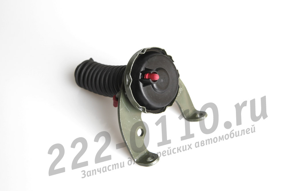

ahojte, tiež mám pojebané 4x4 už od zimy teraz som sa zacal tomu venovat ze to je na chybe a zistil som ze mi ventily,mebrana pracuje spravne ked nadvihnem podvozok tak pekne zasuva aj vysuva piestik ale to je vsetko predny nahon mi nezopne asi budem mat chybu v som piestiku a mechanizme pri diferaku mal uz s tym niekto skusenost stiahol som si dokumentaciu a pozeram ze to asi v garazi na kolene nespravim
sisikar
Příspěvky: 23
Registrován: 10 pro 2011, 00:10
Re: 4x4
Příspěvek od sisikar »
nakoniec mam aj ja potrhanu tu podtlakovu membranu dnes som to rozobral
nahodou mi neviete poradit z kade si mozem tento diel objednat za najlepsi peniaz???

Renovace dílu: 51010H1000 (membrány)
Příspěvek od gorbačov »
V případě poruchy tohoto dílu http://zapchasti-hyundai.com/katalog/za ... 5vt-121474 provádíme výměnu vadné membrány za novou. Cena opravy 850,- + pošta. Kontaktovat mně můžete na telefonu 604 589 780 nebo 736 540 151 a na email: pavelpaska@seznam.cz. Jestliže se někomu válí tento vadný díl pod ponkem, rád bych ho vykoupil, abych mohl tyto díly posílat výměnou a nemuseli jste dlouho čekat. S Terracanským pozdravem vyjedu všude a kamkoli čau.
