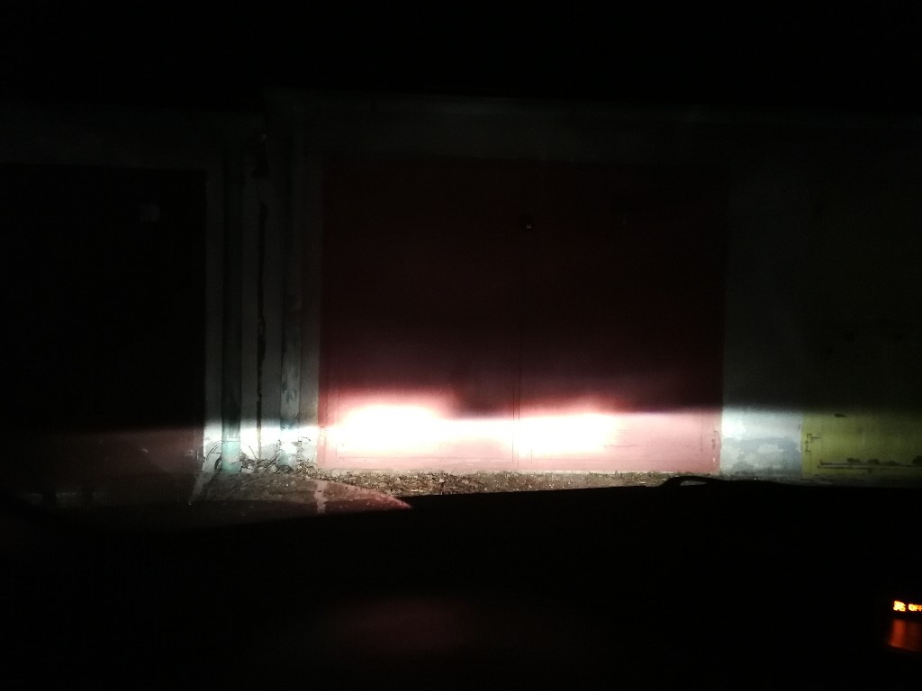

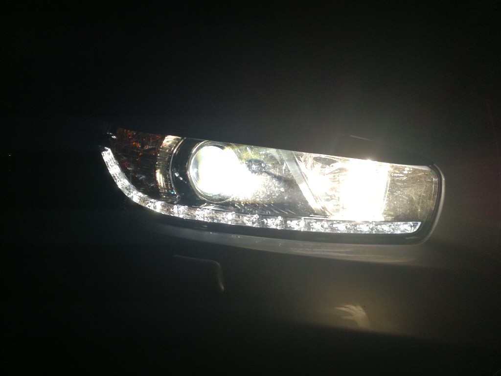

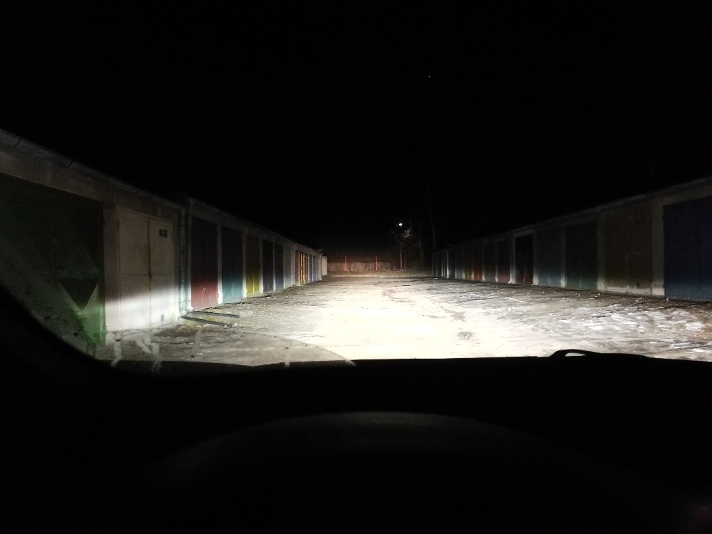

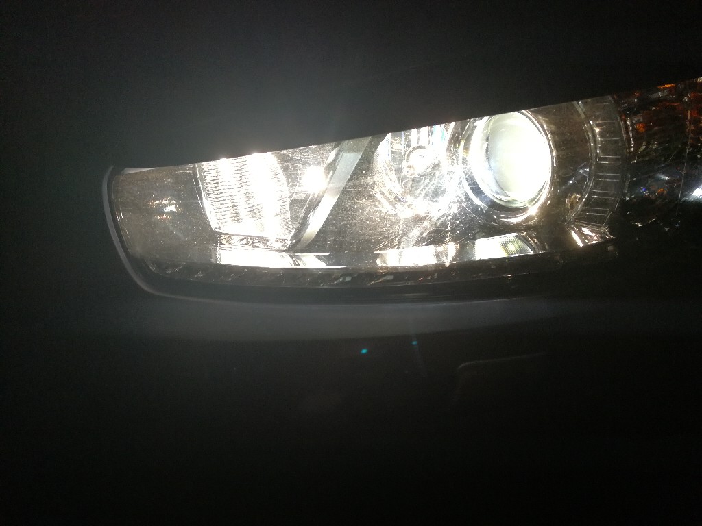

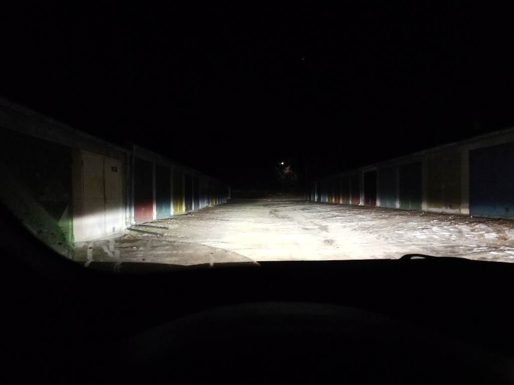

Poslala me s odpadky, tak jsem se jel projet
No, jak to nejak objektivne zhodnotit.
Je to stejne jako i40 bez bixenonu, mate hodne vyrazne a skvele svitici potkavaci svetla a at k tomu pridate cokoliv krome xenonu, horko tezko je presvitite.
Barva/teplota: z pohledu protijedouciho auta prakticky identicka s xenony, na prvni pohled bych nepoznal rozdil.
Pri pohledu z blizka a okolo svetlometu je rozdil videt, mym odhadem cca 300K, ale berte v uvahu, ze xenon je v cocce, ktera sama ovlivnuje barvu a dalkove v parabole. Stejne je podani svetla na vozovku.
Mozna na odrazu garaze to bude videt lepe ten barevny rozdil (pravy mam nejak nizko, jak se zveda?).
Za me: za 350 korun znackovy, homologovany zarovky, ktery v cocce muzou udelat paradu a jako hlavni svetla by mohla podat obstojny vykon, do dalkovych ke xenonum na zvazeni. Rekl bych, ze jejich ucel neni vykonostni, ale spis nabidnout prirozenou barvu skutecne blizko xenonu pri pouziti v cocce.
Vyhodou srovnani je, ze vse je cerstve, svetla mam na zaruku nova, xenony jsou v aute tyden a zarovky jdem dal dnes.

Urcite by pomohlo, kdybych mel pravou dalkovou vys, minimalne by to bylo videt na fotce kde svitim do dali, ted je tam hluche misto.
