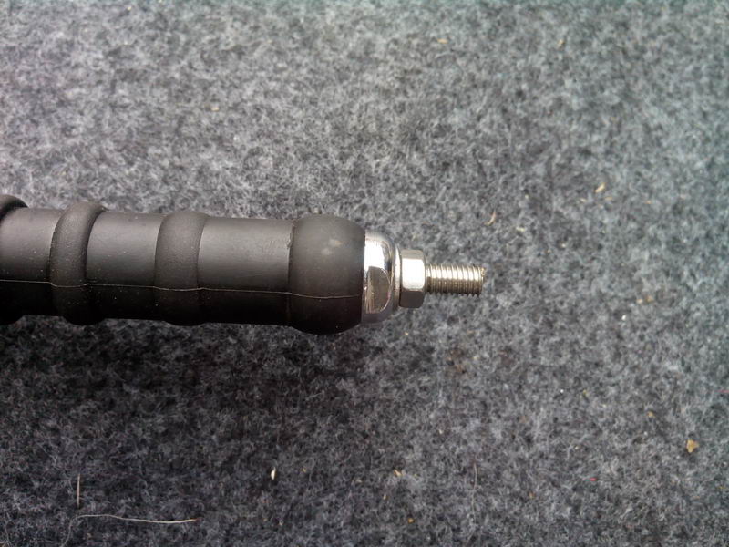

2) koupil jsem asi 30cm anténku s vnitřním závitem M5

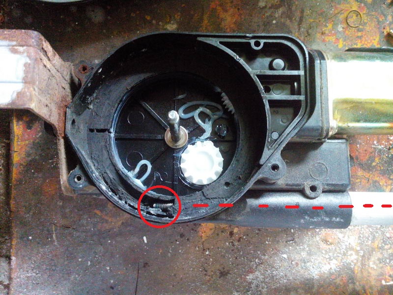

5) vemte celou závitovku, ev. nahrubo zkrácenou a zasuňte ji do trubky a zašroubujte tak, aby prošla až do bubnu: teď popíšu, jak to mám já a následně, jak by to bylo asi ideální:

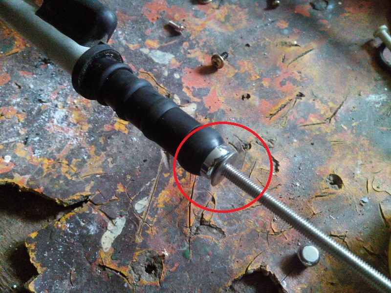

6já) tam, kde je na fotce 3. čárka zleva, naznačující osu závitovky, tak tam jsem na závitovku natočil matičku a pak podložku, tak aby byla podložka blíž k bubnu. Znova jsem závitovku zatočil do bubnu, poté nasadit ten "plastový vymezovací plast" na konec hliníkové trubky vč. nerezové koncovky a udělal jsem si na závitovce značku. Pak jsem našrouboval 2 matice před tu značku-směrem k bubnu a nasadil plastový vymezovací plast. Dělá to, že závitovka je v hliníkové trubce přesně uprostřed a 2 utažené kontramatky mu brání ve sklouznutí dolů. Následně jsem nasadil malou podložku a utáhnul ji matkou-lehce!, aby se neserval vytočený závit v bubnu a závitovka nevyjela ven. Tahle podložka a matka jsou kritické místo, protože přes tu origo nerezovou matku-klobouček vytváří vodivý spoj se středním vodičem koaxu. Následně jsem závitovku zkrátil pilkou na železo a konec zabrousil na kotoučové brusce, celé to poskládal, hodil do auta, nasadil anténu a hraje to. Jenže příjem furt nic moc.

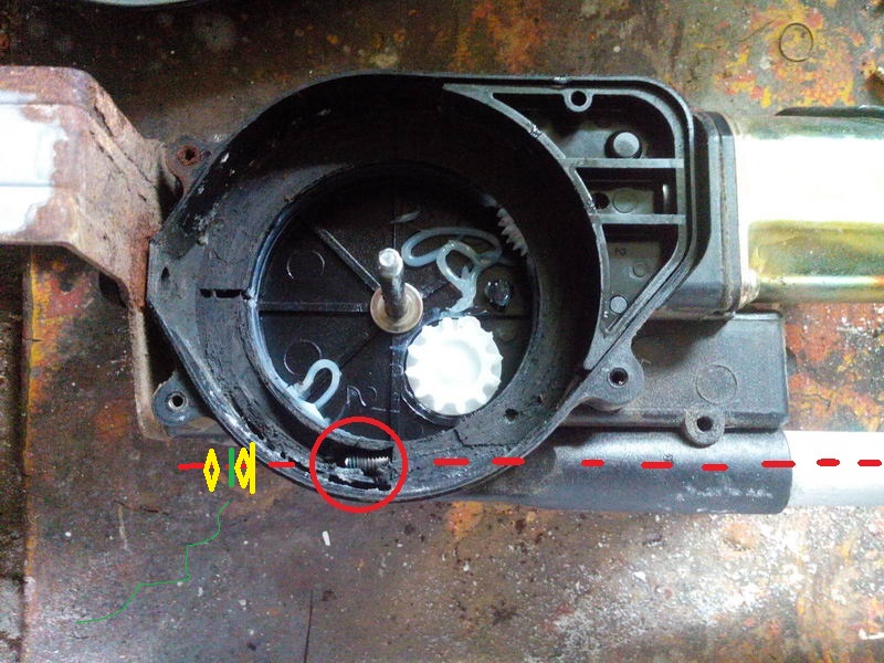

takže jak se to chystám předělat:
6 ideál, asi) protáhnout závitovku až vně bubnu, dát podložku, matku, kabelové očko a matku/kontramatku. Tím bude závitovka pevně držet-zespoda touhle matičkovou kombinací a z druhé strany matičkou na velké podložce, viz bod 5. Nahoře ve viditelné části se možná ušetří podložka/matka. Na kabelové očko se přidělá dokoupený prodlužovací koax (kvůli konektoru), tzn. na jedné straně samec, na druhé straně se to ucvakne a střed sem, opletení na uzemnění. Proč to celé? a) Díky kabelovému očku bude perfektní kontakt a b) závitovka bude pevně uchycená a nebude možnost ji nechtěně vytáhnout.

obrázek k předchozímu bodu 6-ideál. Žluté kosočtverce matičky a podložka, zeleně kabelové očko a kabel-koax.
