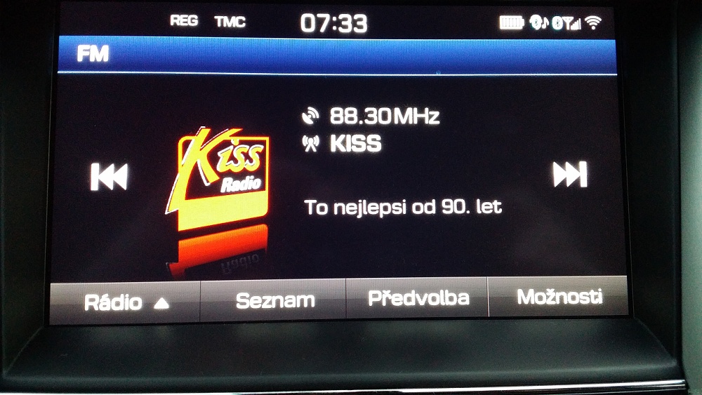

Pozdravujem všetkých.
Už tu táto téma bola načrtnutá, ale asi nie vyriešená. Pri rádiu sa na displeji nezobrazuje informácia ohľadom aktuálnej pesničky. Neverím že sa to nedá nejako vyriešiť. Veď všetky rádiové stanice už vysielajú túto informáciu...

No mne sa teda zobrazujú názvy pesničiek.Asi treba spraviť update.Skus zavolať do :hyu:
Že vraj robia update každú garančku.

V září jsem byl na 1. garančce a nahráli mi nový soft a nové mapy. Názvy písniček se mi zobrazují, ale jenom u stanic, které to vysílají. např. u Evropy 2 se mi názvy nezobrazují, ale u Kiss rádia se zobrazují. V :hyu: servisu v rámci garančky je update softu a map zdarma.
