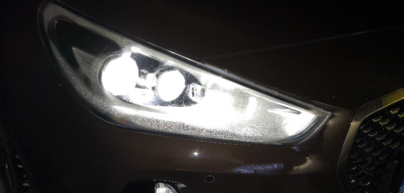

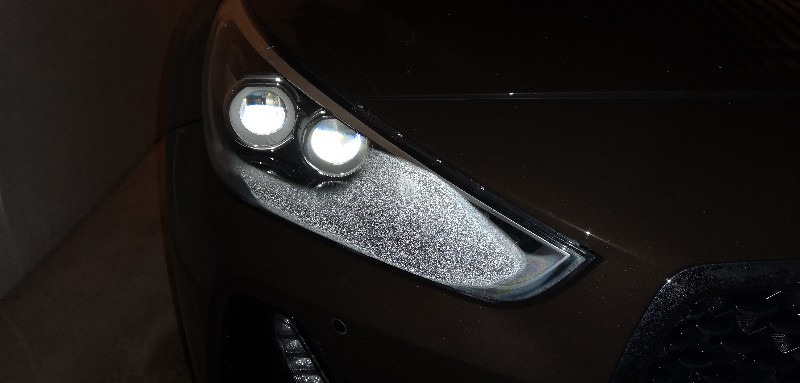

Tak i já se opět po roce připojuji do klubu zarosených světel.
Od začátku letošní zimy mám prakticky celou tu dobu zamlžená světla (cca od prosince) ... ať jedu 30 minut nebo 60 minut v kuse s rozsvícenými světly, stejně jsou stále zamlžená.
Dokonce jsem jednoho dne přišel k autu a měl jsem zamlžené světlo komplet celé. Občas se to zamlžení trochu zmenší a zůstane jen při okrajích, ale na druhý den to je třeba zase jinak. Zatím se od prosince nestalo, že by to alespoň jeden den zcela zmizelo
.. Už se docela těším na jaro, až se mi po několika měsících světla odmlží
... jinak to samozřejmě řeším se servisem. Uvidím, jak se k tomu postaví.

Re: Rosení předních LED světlometů
Na těch fotkách to vypadá docela brutálně, podle mě toto je už víc než vlastnost světla
Tady je něco hodně blbě. To, že se světlo zarosí třeba při mytí auta na slunci, to se jedná o malou část třeba v rohu apod. a zmizí to většinou do pár minut. Tady je zarosený celý světlo, takže si umim představit, že to nemůže vůbec svítit. Takto přijet na STK tak se nedá projít. Pak by mě zajímalo, co by na to říkali v
, že je auto nezpůsobilé jízdě
V rámci záruky by to museli vyměnit.
Peugeot 306 r.v. 1996
VW Golf I r.v. 1979
VW Golf I r.v. 1979

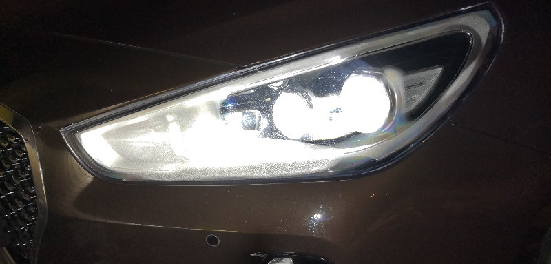

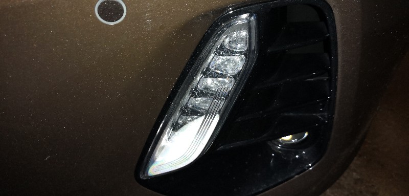

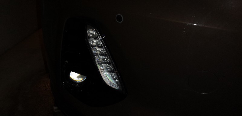

Tak dneska žádná změna, možná o malinko horší - takto to vypadá s rozsvícenými světly.
A navíc při tom zkoumání jsem si všiml, že se mi lehce mlží i ledky pro denní svícení???
To je divný
Jako bys parkoval v prádelně, kde je nějak extra vlhký vzduch nebo co. To jsem ještě neviděl

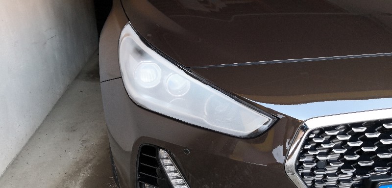

Denní svícení se dneska odmlžilo, ale hlavní LED světla stále zamlžené, i když o něco méně, než na fotkách. Musí tam být nějaká netěsnost.
Přes den většinou parkuju někde venku na parkovišti, na večer jde auto do garáže. Nějak extrémní vlhko tam není.
