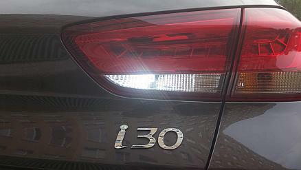

Jsou zajímavé, 360 stupňů je ok a na Číňanem uvedená data se nedá moc spoléhat. Každá ledka svítí víc jak originál žárovky. Oči drtí všechny žárovky co mám
- I ve dne to svítí slušně ne...
- Schránka01.jpg (14.88 KiB) Zobrazeno 4126 x
