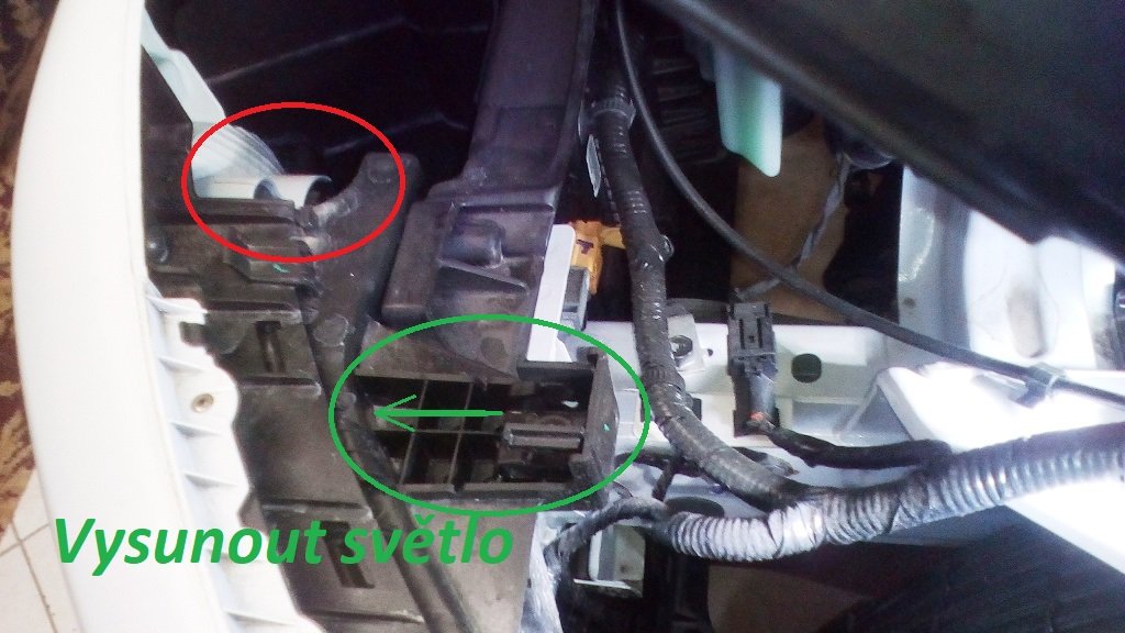

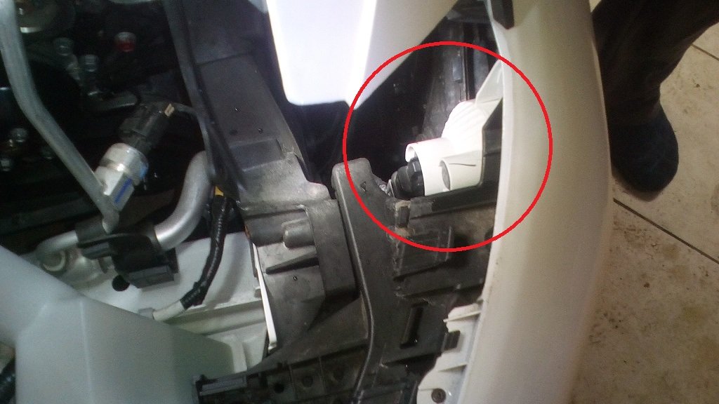

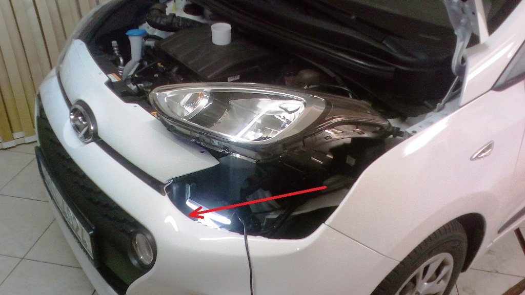

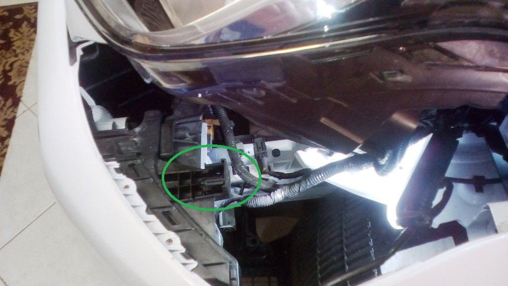

Ahoj
Doufám, že toto bude konkrétní info k tématu:
žárovky denního svícení se dají vyměnit po celkem obtížnější demontáži hl.světlometu. Podobně jako u OCTAVIA, tam jsou takové packy za které je třeba zatáhnout, nebo potlačit a celý světlomet vyjede ven po odpojení kabeláže.
