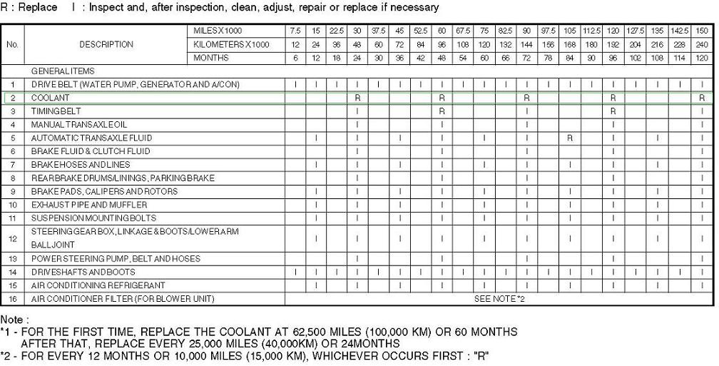

Zajdi do autorizovaneho Hyundai servisu. Tam ti prve co napichnu auto na diagnostiku.
Predpokladam, ze sa viac s tym sparat nebudu, ked diagnostika bude ok.
Nakoniec ti povedia, ze je to asi to cidlo.
Nemusis vsak prijat ich opravu... Doma si to spravis sam.
Alebo...
Ak mas niekoho v okoli co ma kupecko V6ku, tak prehodte cidla a uvidite.
To mas asi 30 minut aj s pracou.
Skontroluj vsak aj spravnu hustotu chladiacej kapaliny...Pises, ze si 2 roky nekukal. Aj chladiaca kapalina sa musi menit v servisnom intervale. vid obrazok..
