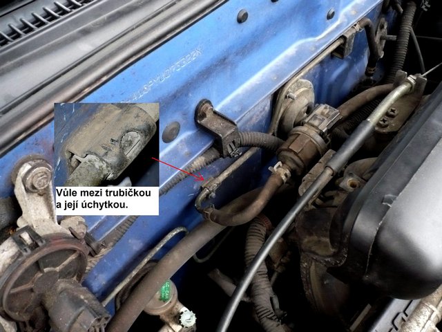

Tak taky jsem delší dobu nemohl přijít na to co mi v autě "drnčí" :x . Uvnitř auta to bylo slyšet, venku a v motor.prostoru ne. Taky jsem měl zdání, že něco rezonuje pod palubovkou. Hlavně to bylo slyšet hned po nastartování, nebo když měl motor moc, případně málo otáček. Nakonec jsem přišel na to, že to rezonuje u motoru hadice přichycená vlevo nahoře k plechu, co je mezi kabinou a motorem. Je pravda, že mě to taky dost vadilo, ale aspoň mě to donutilo vyházet všechen bordel co jsem měl v kastlu, ve dveřích a pod panelem :D .

Nenapsal si, která přesně hadice, takže jsem ještě chvíli hledal a NAŠEL !. Jestli si měl na mysli tu co mám na obrázku.
Stačilo tedy vymezit tu zhruba mm vůli. Nejdřív jsem se snažil tam něco nacpat, ale pak jsem to zmáčkl kleštěma a stále si nepouštím rádio, protože si teď vychutnávám to ticho :D Takovej malej hajzlík a trápil mě několik tejdnů :twisted:

To Martiin: přesně toto jsem myslel :) . Sorry za "halabala popis", ale do garáže se mi fakt s foťákem nechtělo. Aspoň tě ale může těšit, že mě to trvalo teda podstatně déle, než jsem na to přišel. Taky jsem z toho byl celkem vytočený. Ještě jsem k tomu řešil daší závadu, ale doufám, že už budu jen spokojený uživatel zn. :hyu: . Nechci to zakřiknout, ale vypadá to slibně.
