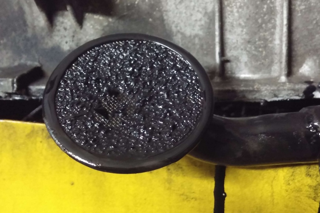

Santa fe II 2.2CRDI 110kw, rok 2006, nájezd 215 000km. Sundal sem vanu kvůli vyčištění sítka a ještě že sem to udělal. Sítko zadělaný viz. foto. Stačí vyčistit, jde to dobře. Motor o poznání tišší, hladší chod.

Takže po demontáži vstriků 3x bez podložky a na čtvrtém válci jen polovina podložky.....Zakarbonováno jak svi.... Po demontáži vany mě přišla MMS od mechanika a bohužel sací koš úplně ucpán.
Takže si každý udělejte obrázek. Po dohodě s mechanikem nechám raději každých 50 tis. zkontrolovat vstřiky. Ty podložky za pár korun jsou hlavní příčinou kleknutí vašeho CRDI!!! Ty samé problémy má i Jeep.

Takúto skúsenosť mám aj ja. Kontrolka mazania začne zhášať až po cca. piatich sekundách od naštartovania. Nakoniec začne svietiť pri jazde. V čom vidím problém je, že málo kto si to všimne, dobré by bolo aby rozsvietenie bolo doprevádzané aj nejakým akustickým signálom (napr. Octávia pípa). ja som si to tiež všimol len náhodou :-( Po zložení vane bolo sitko celé zabité od karbónu. Vyčistil som ho, vymenil olej a dal vymeniť tesnenia pod vstrekovačmi. Neviem či sa mi to len zdalo alebo je to aj pravda, po výmene tesnení pod vstrekmi ide motor asi tichšie. Motor má nabehané cez 200 tis. km, tak ako píšete asi je potrebné aj preventívne pri nájazde cez 200 tis. vymeniť tie tesnenia, aby ste predišli komplikáciám so zadretím motora.
