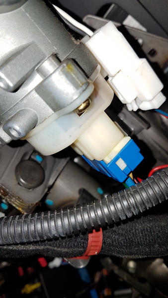

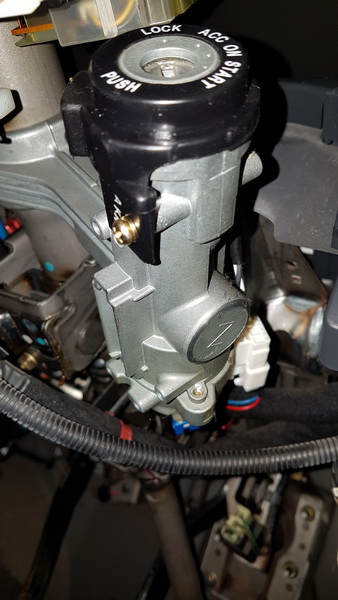

Problém se mi podařilo po několika hodinách částečně vyřešit. Problém je opravdu ve spínací skříňce. Na druhé straně kam se strká klíč je k tomu železnému bazmeku přišroubovaná spínací skříňka nebo jak se to odborně jmenuje a do toho vede svazek kabelů s konektorem. Pohejbal jsem konektorem a krom motorku ostřikovače začalo fungovat vše.
Otázkou je zda je špatná ta umělohmotná část nebo je jen špatný kontakt v tom konektoru. Konektor se mi nepodařilo rozebrat tak jsem ho prostříkal kontaktolem. Byl jsem rád, že to funguje tak jsem se raději nepouštěl do většího souboje než si o tom zjistím víc.
Měl jste to někdo někdy rozebrané pokud to vůbec jde? Pokud koupím nový kus jde to lehce vyměnit nebo to raději svěřit mechanikovi.

tak sme sa k tomu dostali, chyba bola presne v tom konektore ktorý je spojený so spínačkou, boli spečené koncovky dvoch káblov, veľmi zlý prístup, poriešili sme to provizorne - spečená časť konektoru preč, tie dva káble sa nadpojili a sú teraz zapojené mimo konektora. Ináč sa to prejavovalo aj tým že nešiel prúd do zapaľovača plus tie vyššie uvedené symptomy.
