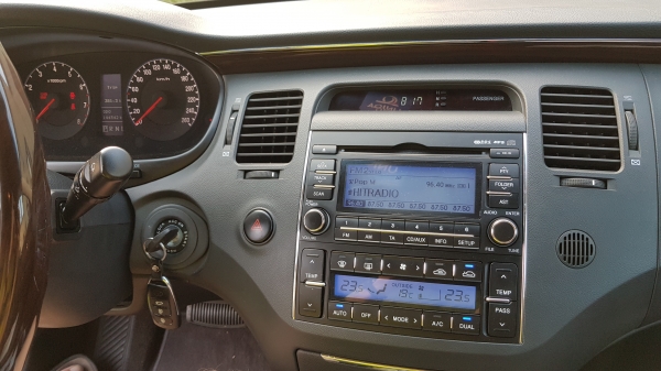

Jak se sundavá středový panel?
Mám to ještě v záruce, tak mi dnes v servisu zjišťujou, co tam pod tím chrastí.
Je to fakt protivnej cvakavě-vrzavej zvuk a zmizí až když zatopím na 25 a více °C.
Ale záruka skončí v srpnu a nevím jak dlouho Grandeura ještě budu mít. Mám sice v plánu si nechat dovézt tu "Ameriku", ale to bude záviset na stavu mého konta na konci léta.
A tudíž bych rád uměl se pod stř. panelem pohrabat sám.

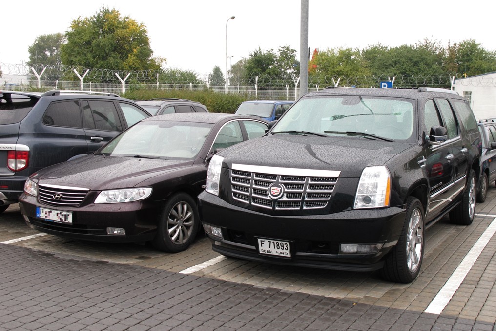

Mimochodem, zas TAK velký to naše auto není. :)
Srovnáni s Cadillacem Escalade; dubaiská RZ v Praze???

koukni sem http://www.neptun-harfa.cz/Grandeur/3328.html
V příloze je demontáž středového panelu. Musíš vzít meší šroubovák nebo příborový nůž a ze strany spolujezdce z boku "načnout" okrasnou lištu, jde to trochu ztuha ale jakmile vycvakneš první zámek, tak už to jde pěkně, viz obrázky. Odšroubuješ 3 šrouby pod lištou, pak povolíš šroub deklu pod volantem v místě klíče zapalování úplně dole, trochu zabereš, vyskočí další zámek a dostaneš se ke šroubu který drží středový panel v místě zámku zapalování, opět vyšroubuješ a pak ještě šrouby vespod popelníku, chce to krátký šroubovák. No a jakmile máš i tyhle šrouby venku, tak zas buď příborák vrazíš do spoje spodní hrany středového panelu u popelníku (ideál v rožku) zapáčíš, vycvakneš krajní zámek a pak už to jde rukou povytáhnout, trochu musíš zabrat ale není se čeho bát, ty zámky jsou celkem robustní, no a středový panel je venku. Povytáhneš panel k sobě, poodpojuješ konektory klimy, poruchovky, hodin a čidla teploty vzduchu a už můžeš šmátrat co kde chrastí. Možná nějak blbě protáhli kabeláž rádia? Ale určitě tam nebudeš mít takový maglajz jako měl já :mrgreen: Jinak demontáž panelu je otázkou 5-10minut ikdyž to podle popisu vypadá možná složitě.
Mimochodem je to větší než A6, kolem ní se dalo v garáži normálně projít, u tohodle prcka chodím kolem kufru naštorc a to jsem čumákem nalepený skoro na vratech :mrgreen:

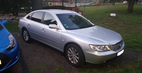

Mno tak pokud vše pujde dobře tak mě přivezou ve čtrvtek z německa auticko :D r.v. 2009, najeto 144k a prestavene na plyn :D :D/ Tak snad bude vše ok. Jedna věc jsou fotky a druhá realita. Snad nebude tragicka :D Tak pak postnu fotku... snad :D

Příspěvek od Leendrix »
Mno palubovku mám tzv. super-vision type, modre podsviceni atd.. Na dveřích mám spodní repro podle všeho plastové a vrchní menší trojúhelníkové potažené textilem. No nějak jsem si nevšimnul zda tam byl rozdíl u masek mezi roky :D
