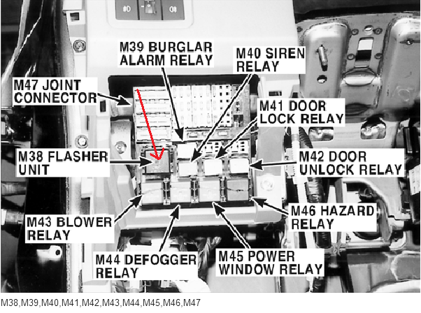

rád bych se zeptal, v mém Matrixu mi přestala fungovat výstražná světla. Standardní blinkry fungují, ovšem když zmačkánu spínač výstražných světel, tak nefungují (nefungují ani výstražná). Nevíte někdo kde může být problém?
Nevíte jak vyndat spínač varovných světel (pouze tahem)?
Nevíte jaký typ relé patří výstražným světlům?
Pojistky jsem kontroloval a ty by měly být OK.
Díky za rady a typy....

Videjko z encyklopedie jak se dostat na vypínač varovných blinkrů, musí se sundat panel:
https://www.youtube.com/watch?v=hVhMyrr_evM
- matrix.png (216.82 KiB) Zobrazeno 3081 x
