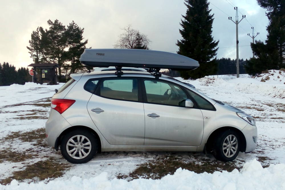

Ted ale resim jinou vec, jelikoz zacina lyzarska sezona, tak se koukam po stresnim boxu. Hodne se mi libi THULE PACIFIC 500, protoze je dostatecne dlouhy i na bezky - hlavni pozadavek.
Zajimalo by me, jak na nasich ix20 sedi, hlavne jestli pujdou otevrit pate dvere. Mate nekdo zkusenost? Pripadne i fotku, jak to esteticky vypada?

Tak jsem to včera měřil a vyjít by to mohlo, ale bude to tak tak... Jenom bude od začátku předního skla box přečuhovat cca 59 cm, není to už docela dost?
2016 Hyundai ix20 1.4 CRDI, Trikolor
Re: Střešní nosiče
Kdyby někdo řešil podobný problém, tak THULE Pacific 500 se na IX20 vejde v pohodě (s příčníky THULE Wingbar). Páte dveře jdou otevřít a i když box v předu maličko přesahuje nad čelní sklo, tak z pozice řidiče ho vůbec nevidím (takže nebrání ve výhledu).
Jenom pán v obchodě říkal, že když box takto přečnívá před čelní sklo, tak to může na dálnici při vyšších rychlostech víc hlučet. Taky i při mých 180 cm musím do boxu koukat na špičkách
....ale to by bylo asi u každého boxu, když máme vyšší auto.
Navíc to ani nevypadá esteticky nijak zle, měl jsem obavu, že to bude neuměrně velké vzhledem k menšímu autu, ale posuďte sami z fotky.

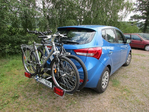

Re: Střešní nosiče
Není co řešit - jo, značka 600Kč
