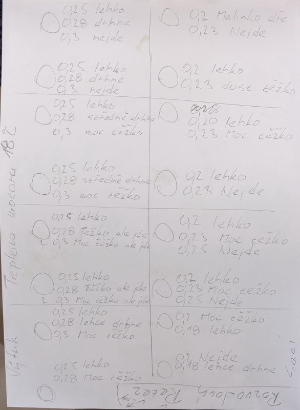

Po asi 5ti letech provozu jsem poprvé měřil ventilové vůle, najeto 55tKm a na prvním válci se vůle sacích ventilů blíží spodní toleranci, je kolem 0,18mm. Na ostatních ventilech je to ale v pořádku, dokonce jsou někde na opačné, čili horní toleranci. Mám zato že tolerance sacích ventilů je 0,15 - 0,25mm a výfukových 0,2 - 0,3mm, atak si říkám, že je možné, že ta vůle 0,18mm na těch sacích ventilech je už z výroby, neboť vymezovací podložky mají odstupňování po 0,05mm, takže kdyby tam dali vyšší, tak už by tam zas byla vůle 0,23mm. Dodávám že auto bylo koupeno se zástavbou na LPG, tudíž by sedla ventilů měly byt tvrzené a rok zpátky jsem si sám montoval přímaz sedel JLM valve saver. Pro zajímavost přikládám tabulku všech ventilových vůlí, byly měřeny při teplotě motoru 18C, měrkama odstupňovanýma po 0,025mm. Každopádně za dalších 20tKm to změřím znovu, abych věděl jestli se to mění.
- Vysledek pri 54151km 2019-10low.jpg (77.27 KiB) Zobrazeno 2549 x
