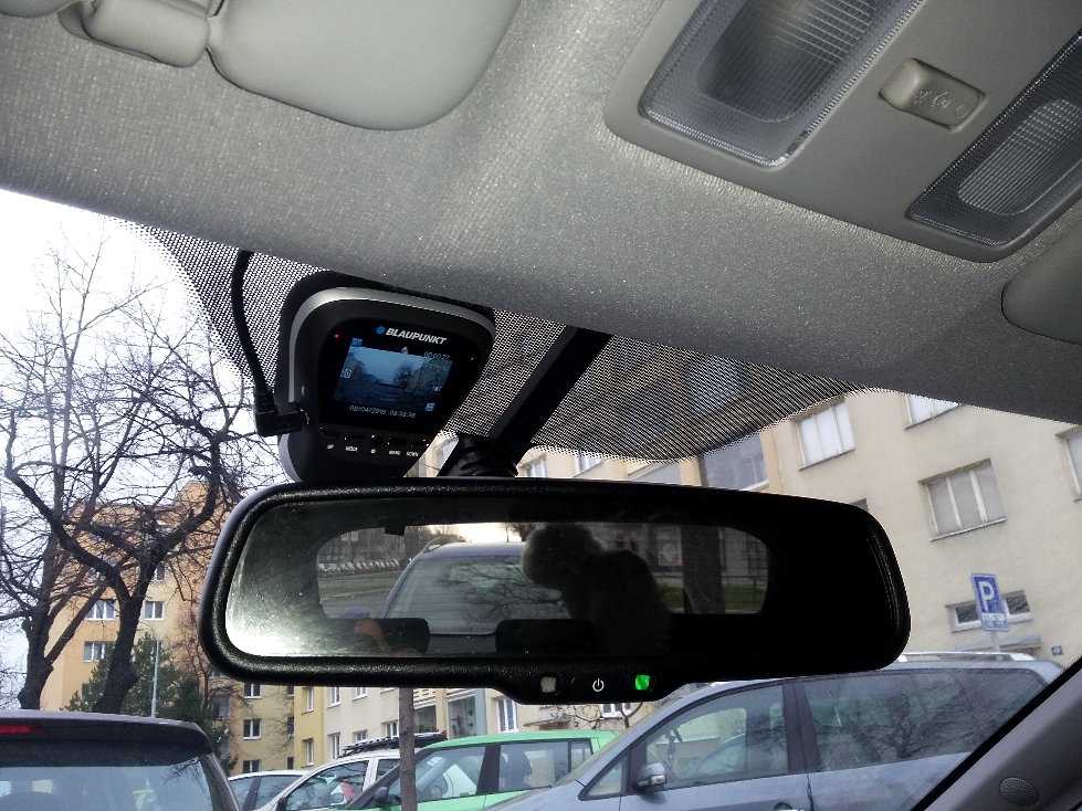

Po delším váhání jsem si také zakoupil autokameru. Nelíbí se mi kamery na různých kloubech, zato řešení kamery Blaupunkt DVR BP 2,5 FHD se mi zdá skvělé. Kamera je například zde:
https://cerne-skrinky.heureka.cz/blaupu ... p-2_5-fhd/
Kamera se krásně vejde do začernění nad vnitřním zpětným zrcátkem, objektiv je pak těsně pod začerněním. Kameru je nutné dát vlevo od zrcátka, aby byla ve stírané oblasti, lépe se také připojuje micro USB konektor. Kamera se velice snadno snímá i nasazuje na držák. V balení ke kameře jsou dva držáky, takže výhoda pro majitele dvou aut. Kamera má dnes již standardní parametry Full HD 1080P, 30fps. Objektiv se dá svisle naklonit v závislosti na sklonu předního okna. Jde to poněkud ztuha, aby se zamezilo samovolnému pohybu objektivu při jízdě.
Pro napájení jsem nevyužil přibalený napáječ, koupil jsem tento:
https://www.alza.cz/connect-it-incarz-c ... 923748.htm
Jednoduše jsem jej „rozloupl“, odpájel pérové kontakty a místo nich připájel kabely. Dále je potřeba koupit kabel USB-USB micro se správně natočeným koncem USB micro, aby kabel po zastrčení do kamery šel nahoru:
https://usb-kabely.heureka.cz/delock-83 ... ly-270-1m/

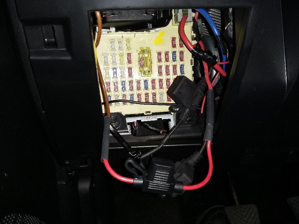

Napájení jsem vzal z pojistek. Napětí spínané klíčkem jsem našel na jedné z mezikabelových pojistek, které mi přidávali v servisu při koupi přídavného příslušenství (tažné zařízení, couvací kamera…). Koupil jsem mezikabelovou pojistku:
https://www.gme.cz/pojistkovy-drzak-pro ... tku-fh-007
Přidané pojistky jsou pájené, takže jsem jenom jednoduše připájel další pojistku. Kabel od pojistky lze natáhnout pod plastovým obkladem předního levého sloupku a podhledem do místa předního kabinového světla (po sejmutí části těsnění dveří se lze dostat pod plastový obklad, podhled je dopředu volně otevřený). Mezi střechou a držákem světla je prostor, do kterého USB zdroj krásně zapadne a navíc na držáku světla jsou otvory využitelné pro připojení mínus pólu. Kdo nemá přední kabinové světlo, může USB zdroj nechat u pojistek a ke kameře natáhnout USB kabel, který ovšem musí být delší.
