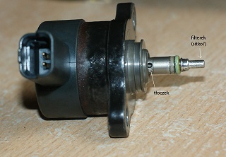

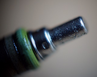

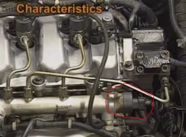

Filter je len jeden tu je videonávod na výmenu http://www.youtube.com/watch?v=idlzbyqDwxI#t=619 ale na regulátore tlaku je malé sitko ktoré ak je upchaté tak je problém
- dsc03333km.jpg (16.35 KiB) Zobrazeno 9881 x
- dsc03346a.jpg (26.67 KiB) Zobrazeno 9881 x

Kde se prosím nachází ten regulátor tlaku?Chtěl bych ho zkontrolovat,zda není to sítko zanesené.
Děkuji za odpověď,Pavel.
