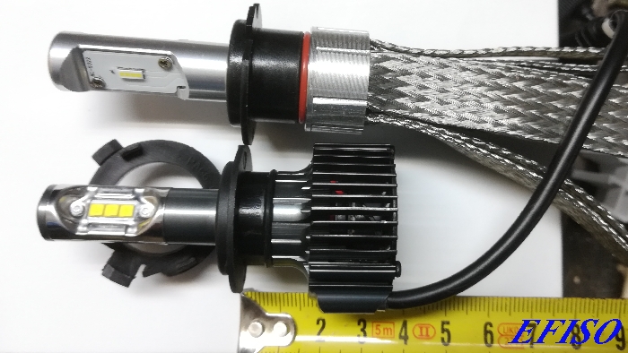

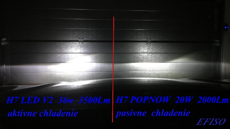

Foto na porovnanie svietivosti aktívne a pasívne chladené LED žiarovky na Hyundai ix35 .
(jednoduchá montáž + dostatok priestoru v svetle pre akékoľvek prevedenie LED žiarovky )

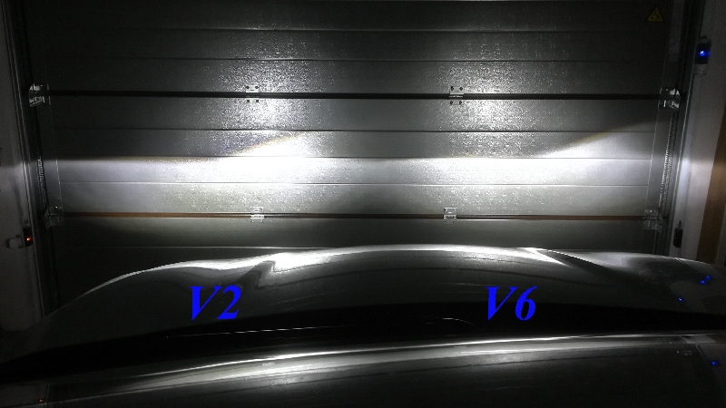

OK . LED si skúšal ale nie V2 ale V6 ta V6 má papierovo 16tis Lm Pri neskoršom mojom teste na aute ako som ti odporúčal ako variant na test .Som zistil viď foto že je to menej Lm ako ma V2 ktorá ma papierovo 12 tis Lm (set 2ks H4) Môžeš si pozrieť ten rozdiel ktorý je v reále voči foto väčší . Myslel som že ak udávajú 16 tis tak môže mať 14-15tis Lm ale papier veľa znesie .Moja smola že som ti ich odporúčal na test. V2 je iná kategória ale zasa zbytočne budeš vyhadzovať peniaze,nie sú to lacné LED za pár šupu ako väčšina čo sa najviac predáva a je ich najviac na cestách .Ak máš svoje presvedčenie že LED je katastrofa ako náhrada za halogénovú žiarovku do svetla auta .Tak ti to nebudem vyvracať .Podľa mňa je LED najlepšia (lacnejšia ) alternatíva na zvýšenie bezpečnosti na cestách z ohľadom na skoršiu reakciu ak vidím skôr (prekážku,chodec atd.. ) skôr ako pri halogénových žiarovkách .Hlavne z dobré zoradenými svetlami .
Ešte otázka test bol v projektore? alebo klasický reflektor (Fabia) . :D
