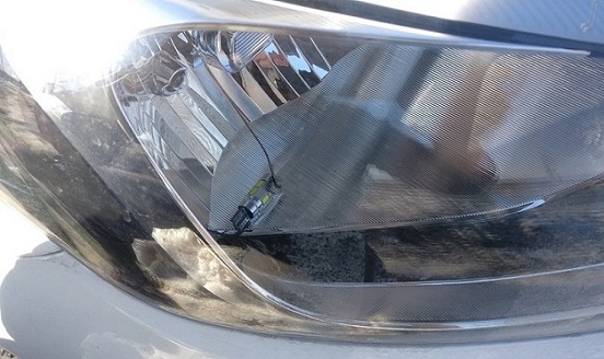

Mimochodom, ma niekto skusenosti s kompletnym vybratim svetla? Podarilo sa mi, ze vypadla parkovacka do vnutra svetla. Ked bude teplejsie, rad by som ju vybral. Dotukol som ju do zahybu tak, aby nebola vidiet, ale pre svoj lepsi pocit ju budem chciet vybrat.
abys nemusel sundavat naraznik a demontovat svetlo tak si porid toto a vytahnes to https://www.mojedilna.cz/Vytahovak-pred ... y-d416.htm
muzes klidne i stim magnetem,ma pak vice moznosti pouziti....

A ak sa niekomu podari ako mne, ze mu vypadne parkovacka dnu do svetla, odporucam home made vychytavku, zvaraci drot s nalepenym neodymiovym magnetom.
