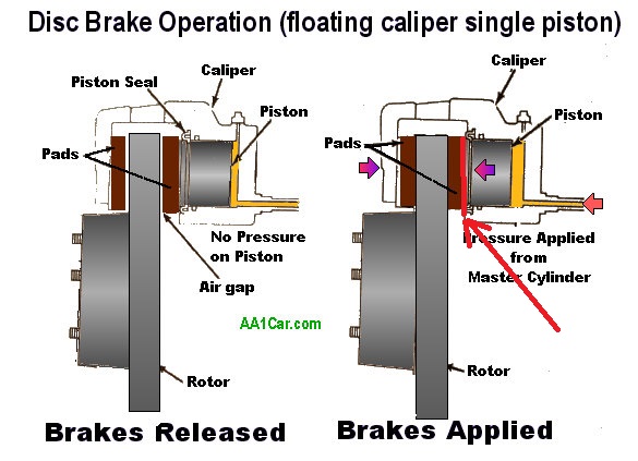

Natri platničky tam kde sa stýkajú z piestikom medenou vazelínou (vrstva cca 0,2 mm) a pískanie prestane :!:

asi nerozumiem, vies to prosim Ta popisat trosku detailnejsie ? To davat na piestik teda alebo na brzdiacu stranu platniciek ? Alebo ?

Označil jsem červeně místo namazání o kterém mluví sbranq. Slyším poprvé, ale možná to pomůže. Já si vždy myslel že to dělá tvrdá směs destiček po tvrdém kotouči a nebo když se destičky upečou do sklovata. Na motorce musím vždy při pískání strhnout rašplí hrany na destičkách a mám po pískání.
sbranq: myslíš takhle?

Presne tak, meď vo vazelíne eliminuje vibrácie a zabraňuje pískaniu.

este sa opytam, je jedno aku "medenu vazelinu", alebo treba nieco "typicke" ?
mozem aj tu v spray-i ?
sbranq
Příspěvky: 15
Registrován: 18 říj 2015, 17:15
Re: Pískání brzd
Příspěvek od sbranq »
Radšej z tuby, tá je hustejšia
