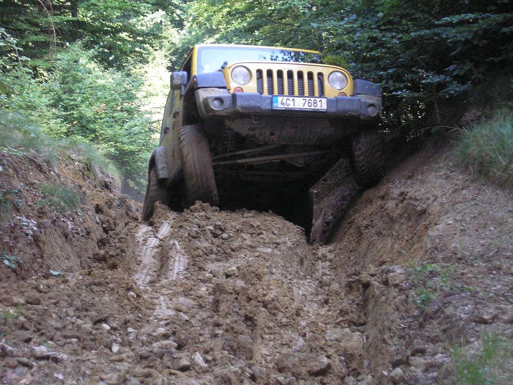

Spíš mě zaráží, jak píšeš, že všechen čas věnuješ svýmu autu, zeptám se, to jako úpravy, nebo opravy :?: :?: :?: :?:
Nevim, jestli mám mít strach, je to můj první korejec a v mym okolí (a to auta prodávám) nikdo s Hyundajem zkušenosti nemá a rád bych s tou věcí cestoval a spal v ní a ofroudil s ní a tak 8)
Je jasný,že takhle to s Rexem už nikdy nebude, ale rád bych nabral zkušenosti od někoho, kdo v terénu auto aspoň trochu používal, páč předpokládám, že kopie myšáckýho podvozku je záruka kompromisu jízdy na i mimo cestu
