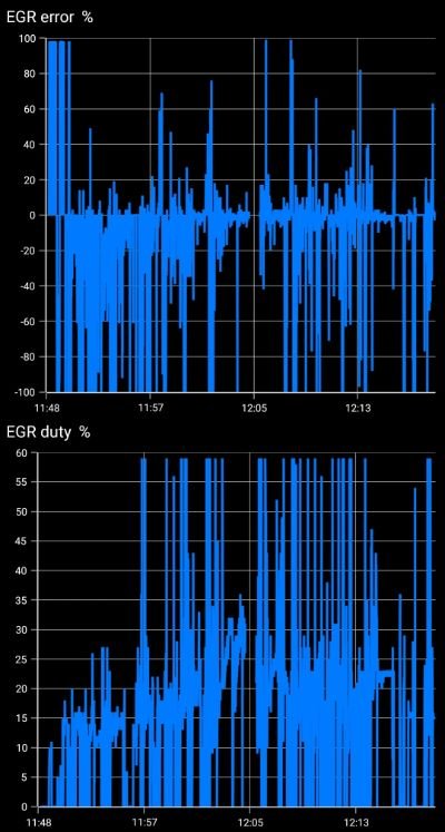

Nevíte někdo,kolik má EGR max otevírat? Na netu píšou max 25% ale ja vidím běžně 20-40% a klidně i 59%,to se pak není co divit že je nárůst spalin a sazí a plní se filtr rychleji

Normu nebudeš mať nikde... vždy je to výsledok optimalizácie dátových máp v RJ motora. Aby motor spĺňal deklarované parametre. Keďže sa majstri v Kórei očividne sekli a museli hasiť problém, tak každé % otvorenia EGR je dobré... pokiaľ to motor stabilitou spaľovania a výkonom ustojí. Motor nemá SCR katalyzátor (takže s močovinou si nevedia pomôcť), LNT katalyzátor je optimalizovaný konštrukčne... takže jedinú možnosť , čo majú je pridať spaliny do sania cez EGR....
Určite to nie je dobré pre motor (zanášanie karbónom musí byť násobné), určite to zvyšuje spotrebu nafty, projektovaná životnosť DPF bude tiež len nesplniteľný sen. Ak Ti môžem poradiť, tak občas zájdi na poriadnu diagnostiku... nie tieto EOBD LM327 hračky... a daj si vyčítať zanesenie DPF popolom... ak to začne byť neúnosné, tak auto rýchlo predaj....

Vzhledem k tomu,že někdy proběhne regenerace až po 350 či 470 km,tak nemyslím že by byl ucpaný filtr DPF, popelem,ať je to hračka nebo ne,ukazuje že někdy se filtr zaplní sazemi během 50 km,někdy i za 400 km a to by mohla být porucha EGR nebo polohy EGR,naposledy dělali diagnostiku s tím,že DPF je v pořádku,když jsme kontroloval EGR error když to najíždělo 300-400 km mezi regeneracemi,tak graf byl prázdný a teď je jak je

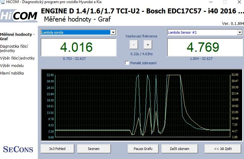

Kluci, je normální, že ta druhá lambda ukazuje větší hotnoty, než ta první? Viz obr., čísla jsou z volnoběhu.
