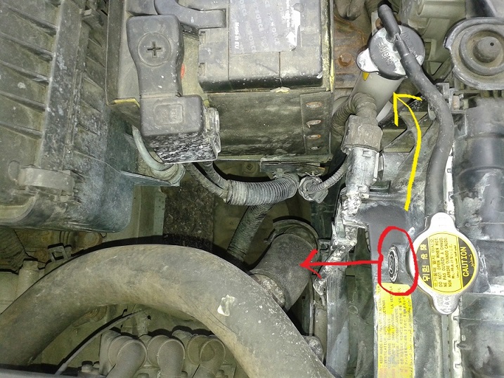

prikladám ešte foto, červená šipka - ventil z ktorého pravdepodobne striekala voda
žltá šipka- hadička do vyrovnávacej nádržky, do ktorej by podla mňa mal isť voda pri zvýšení tlaku a nie cez ten ventil v čerenom krúžku...

Bud vadne samotne vičko od chladiče v něm je přetlakovy ventil :!: tlak maximalni byval 0.9 atm :!: skusit vyměnit vičko nebo udělat tlakovy test chladiciho systemu spiš to vidim na vyžši tlak :!: Těsněni pod hlavou stači aby jeden valec tlakoval a je to v řiti :? Zkusit na tlakovat chladici okruch jak to drži potom budeš vědět na 100% co se děje :wink:
