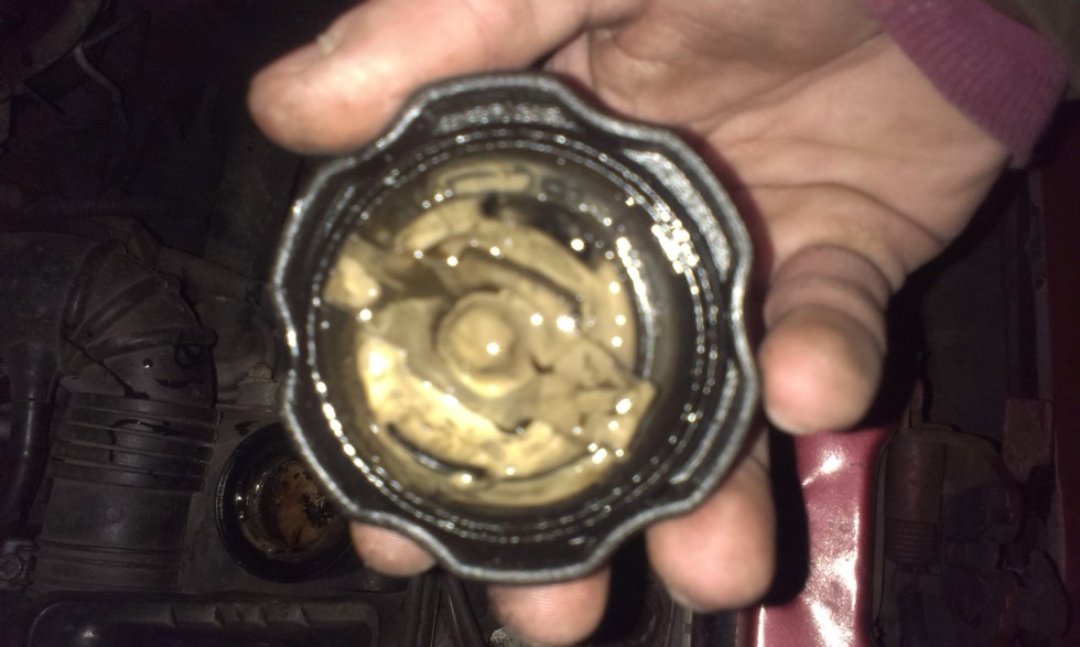

Zdravím potřeboval bych se zeptat. Na víčku viz. foto se mi dělá žlutohnědá emulze, ale nevím z jakého důvodu. Tak se tu chci zeptat vás Atosáku. Čím to může být že se tam dělá ta emulze ? Mám Hyundai Atos 1.0 40kw R.v.98, motor G4HC
- IMAG0358.jpg (97.72 KiB) Zobrazeno 2291 x

Zkontroluj zda se ti neztrácí chladící kapalina. V případě že ano , tak se jedná o prosakování chladící kapaliny do motorového oleje což nejčastěji způsobuje vadné těsnění hlavy válců. Pokud jezdíš jen krátké trasy tak se emulze může občas objevit , nesmí se ti ale ztrácet chladící kapalina.
