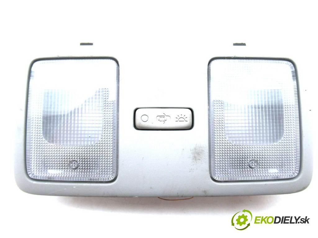

raději se zeptám po skušenostech při výměně "parkovačky" která byla tak "připeklá" že jsem jí pomalu rozmáčknul.
Jedná se prosím o stropní světla které bych chtěl vyměnit a nevím jak-zatlačit a pootočit nelze-pootočit nelze a nechci to rozmáčknout.
Připadají mi že jsou taktéž "připečené"
A možná se opět blbě čuměl protože nevím jaká tam je žárovka
T10-BAY15-BA9.
Děkuji

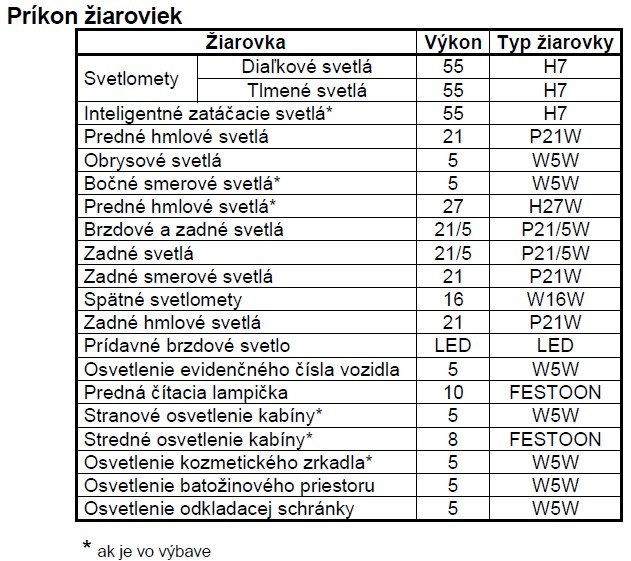

to jsem našel taktéž ale tam mi to nic neříká jaká žárovka tam má být.
https://imdily.cz/autodily/hyundai/ix20 ... sort=price
Asi tato by tam měla být
samozřejmě je tam jiná-chci tam ledku

Ak máš na mysli to svetlo na obrázku, tak tam je W5W žiarovka a tá sa len potiahne smerom dozadu a ide ľahko von.

díííky to je ono =D>
