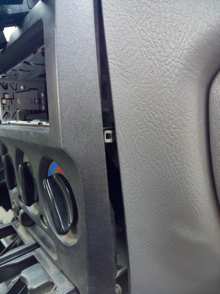

1. Vyndejte radio. Otevrete drzak(y) na napoje. Po pootevreni jsou videt dva krizove srouby - odmontovat
2. Oddelejte schranku u spolujezdce (zatlacte na boky schranky, at vypadne. Drzi na tokovych gumovych kostkach.) Pak uvidite to co na nasledujici fotce. Sundejte lanko, ktere vede od stredoveho panelu.
3. Tento krok je mozna castecne zbytecny... Kazdopadne je treba vytahnout schranku u ridice - pootevrit a vytahnout smerem nahoru. Pak odmontuje 4 srouby (opet krizove) a 2 srouby, ktere drzi otvirani kapoty. Potom se naskytne vyhled jako nize na fotce. Odhaknete dve zbyvajici lanka.
4. Opatrne zaberte za panel - drzi ho jeste takove packy po obvodu. Ale jde to v pohode. Potom odpojte hodiny, mlhovky, vystrazna svetla, konektory od klimatizace, osvetleni zapalovace ato by melo byt vse. A vytahnete stredovy panel.

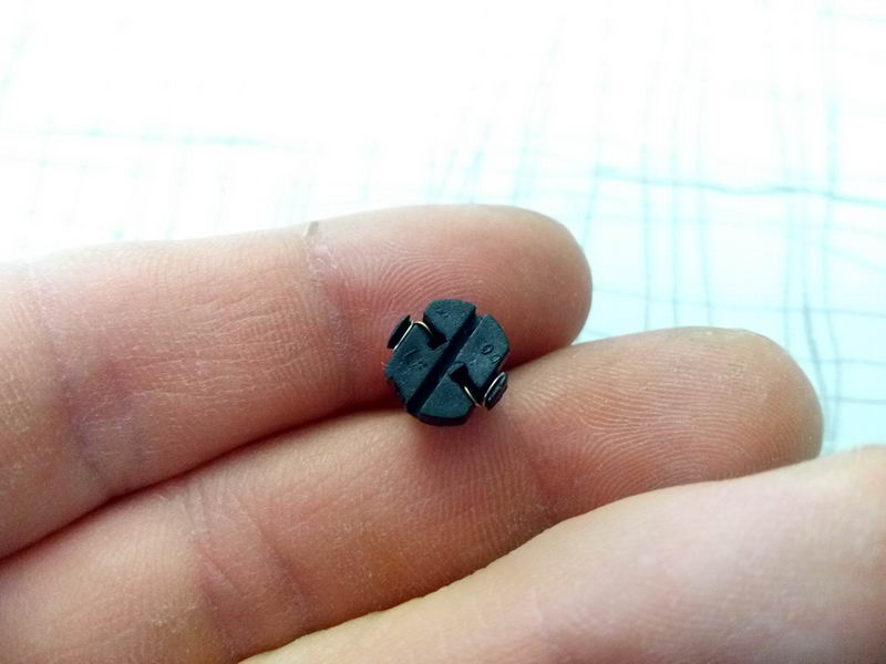

5. Zarovky jdou fakt ztuha, ale male kombinacky pomuzou ;)
6. A to je ta shorela bestie...

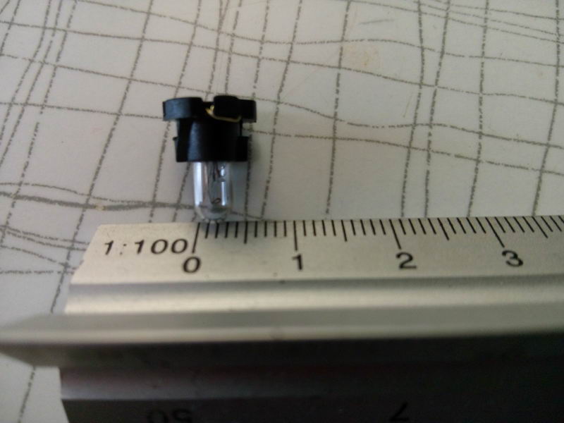

jo a ta zarovka, co jsem koupil ma vykon 1,2 W....nevim, jestli je to ono, ale jinou jsem nesehnal
