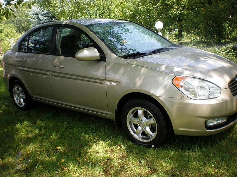

ja som kupoval 6x14" 4x100 ET 35
obutu mam klasiku 185/65 R14 86H
a na aute to vyzerá asi takto, z mojej strany super spokojnost

Moc pěknej design! =D> fakt se mě líbí.. Ale já bych je zase zvětšil na 16, ješte víc by vynikly paprsky. Ale fakt pěkný! Jen nedrbnout vystouplé hrany o obrubník... :roll:

ono nebolo viac financii na 15" resp 16" disky aj pneu, takze som riesil len 14" a doterajsie pneu. mozno casom ked zhoblujem pneu tak to poriesim a 14" si necham na zimu ... mozno :-k :-k :-k

pěkné. Hlavně ta zlatá!

ricci : Pěkný kola i ve 14kách =D> do 16tek bych nešel, protože na Accenta nejsou povolený a v případě nehody, by se mohla pojišťovna bránit plnění pojistné události ( rada od právníka ) ... Taky jsem se díval po 15kách a všechny pneu v tomto rozměru ( dle TP ) mají rychl. index V - 240km/h ... rozdíl v ceně na jednu pneu je skoro 500kč .. :? Taky jsem byl u švagra vyzkoušet elektrony MAM W1, má je na Ácovy Zdenda Svoboda a moc se mi líbili .... za 6 800kč docela slušná cena, asi rozbiju prasátko :D
