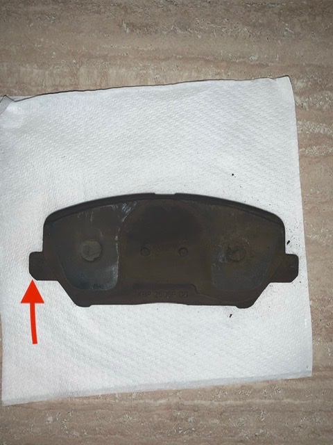

original diel
original diel
Ahojte,
na obrazku je original dosticka vybrata z auta po vymene za aftermarket trw.
ako nahradu som kupil Trw https://www.autodielygafa.sk/Products/s ... zd-1167308
vsimnite si rozdielny tvar (problemove miesto som oznacil cervenou sipkou) oproti aftermarket TRW. Takisto to maju aj ostatne znacky...
upozornili ma na to v neautorizovanom servise kde som si nechal vymenit predne kotuce aj brdzy (obe TRW)
Technik mi vravel ze to museli upravit (asi brusenim)..nenasiel som nikde original diel na nete (asi fy.Mobis KPB 2505F GG) vsetky aftermarket maju tu "hranu" rovno a nie skosene ako original.
Diely som vyberal sam..
Vy ste s stym nemali problem?
Takisto hlasim ze po vymene,pri testovacom brdzeni na dialnici ( z asi 160km/h) po poriadnom dupnuti auto vyrazne tiahne na pravu stranu. 3 opakovane brdzenia a stale to iste. pri mensich rychlostiach sa to sprava ok. takisto cca pol hodinu po tom testovacom brzdeni sa mi rozsvietila oranzova kontrolka isg systemu (´A" v kruzku) - na druhy den to zmizlo.
i30GD Hatch 12/2016 1.6crdi 81kw
