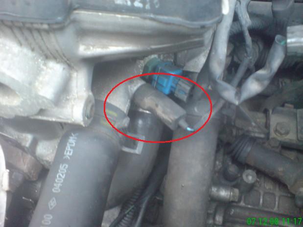

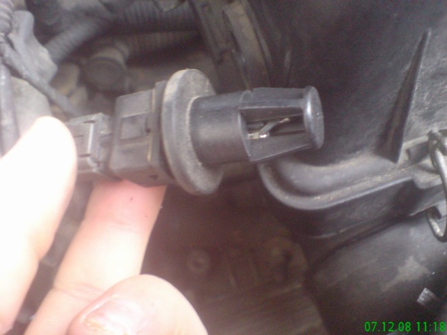

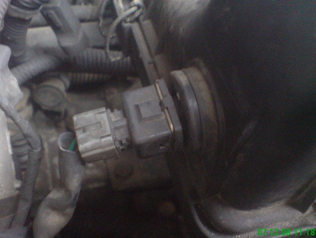

ty mas lantru J1 ,ale tohle se snad nezmenilo a bude to na stejnejch mistech ....to znamena na airboxu cidlo teploty vzduchu a na termostatu cidlo teploty chladici smesy
umisteni cidla teploty vzduchu
cidlo chl.smesy
cidlo chl.smesy
