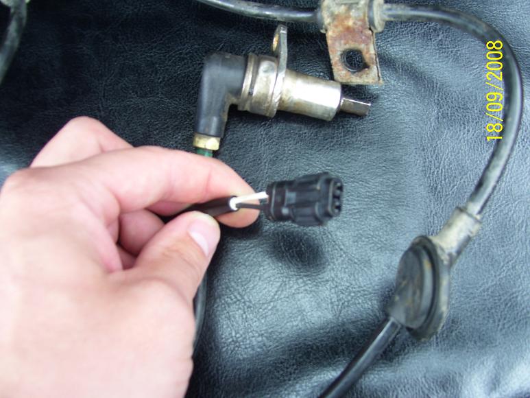

verim ze sa tu najde niekto kto mi bude vediet pomoct, odislo mi pravdepodobne cidlo abs na zadnom lavom kolese a mam k dispozicii cidlo ABS ale z predneho kolesa, viete mi niekto povedat ci mozem dat cidlo spredu do zadu? a ci to budem musiet neako upravovat alebo to tam bude pasovat????

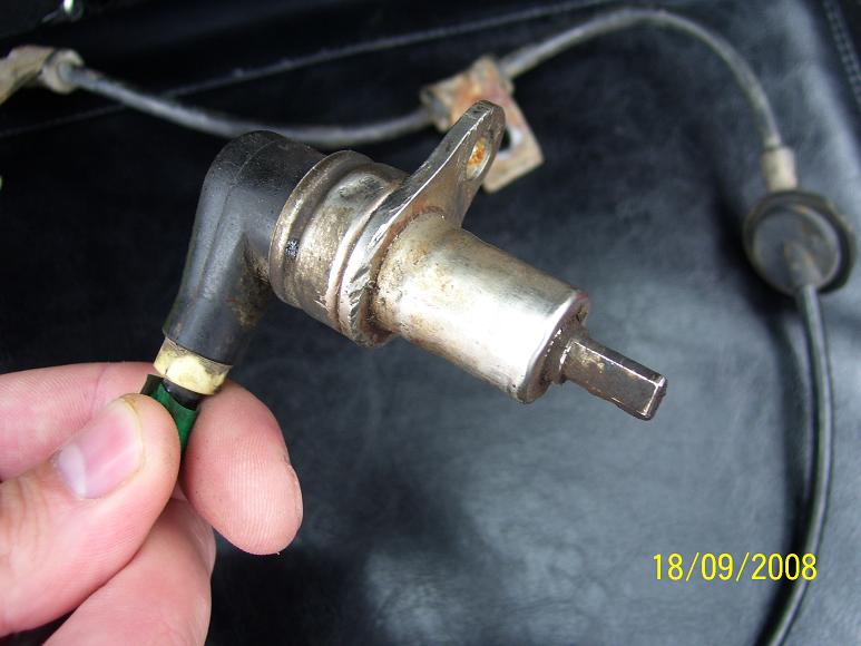

pravděpodobně budeš muset upravit konektor, což není taková tragedie. Jinak čidlo na zadek mám, je to z J2, ale volaký brat zo Slovenska to také použil na J1. Foto čidla z J2 zde:

no presne tak vyzera to cidlo co mi dnes doniesol jeden typek on mal H prdajnu v ke a uz ju zrusil a zostali mu suciastky asik za 300 tisic taze za dobru cen velmi dobru cenu sa snim viem dohodnut a mam doma orgi..len to ma zaujimalo ci cidlo na prednom je take iste ako aj na zadnom ?

samotné čidlo ano, ale konektory jsou jiné..

aha taze konektor musim prerobit hey?.. a 1000sk za cidlo je dobra cena?

tak dá se sehnat i levněji, naproti tomu nové čidlo od Hyundai je mnohonásobně dražší, takže cena dobrá. Myslim, že budeš muset naletovat jiný konektor
