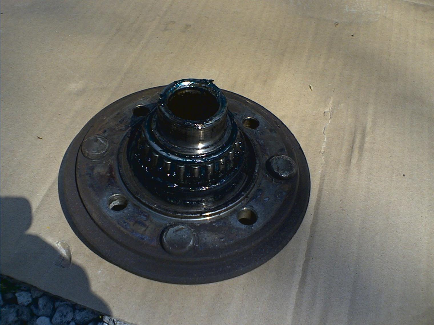

K tvé situaci. Bude muset dolů náboj, tedy vylisovat ho z ložiska a pokud jsou ty šrouby k tomu zezadu navařený, tak koupit celý náboj s těmi čtyřmi napevno upevněnými šrouby. Mám tu nějaké foto, jak to vypadá po rozebrání. Je to accent někoho tady z fora, co měnil kotouče. U coupé je to stejný. Pokud se ty šrouby jen opírají o kotouč a jsou tam volně, pak ti stačí sehnat jeden šroub. Ale náboj prostě musí dolů a přitom horzí, že zlikviduješ ložisko, tak není do věci mít nový na výměnu. Pokud máš u že jetý kotouče, jako že by brzo potřebovaly vyměnit, tak kup rovnou i ty, protože při výměně kotoučů to zas musí dolů a zas hrozí destrukce ložiska. Tohle řešení asijských aut je nešťastný.
