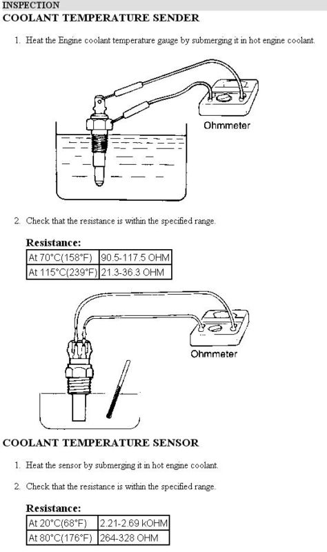

Nazdar všetci, mam ten istý problem ako kolega, včera som menil hadicu od motora k termostatu, lebo bola prasknutá a odvtedy mi nechce ukazatel teploty vyliezť vyššie než na štvrtinu stupnice, mohli by ste mi prosim niekto zmerať aky ma odpor čidlo keď je motor zohriaty? Mne ukazalo 129 ohmov voči kostre pri zohriatom motore.
Eventuelne zmerať aj za studena kolko bude mať.

_
cidlo teploty vody.JPG (50.5 KiB) Zobrazeno 1871 x

Dík za vykres, bolo vadne čidlo, kupil som druhe a všetko funguje.
