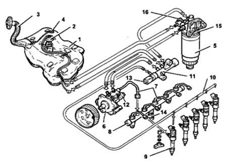

Amatérsky preklad :oops:
Prepáčte.
1. Palivová nádrž
2. Celková ponorený čerpadlo kompletné s indikátorom hladiny príkaz
3.fuel zavedenie potrubia
4. multifunkčný ventil
5. kazeta pre filtračné motorová nafta
6. tlakové čerpadlo
7. vysokotlakové spojovacie potrubie
8. Pridelenie sběratel 9. elektronickej vstrekovače
10. elektronickej vstrekovače recyklovať
11. návrat kolektor (nízky tlak)
12. regulátor tlaku
13. palivá, snímač teploty
14. tlak paliva čidlo
15. diesel ohrievač
16. tepelnej switch

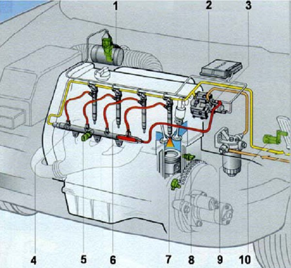

Pridavam čo som našiel
:hyu:
1-váha vzduchu, 2-řídící jednotka, 3-vysokotlaké čerpadlo, 4-tlakový zásobník, 5-snímač tlaku, 6-vstřikovač, 7-snímač polohy klikové hřídele, 8-snímač teploty chladící kapaliny, 9-palivový filtr, 10-snímač polohy plynového pedálu

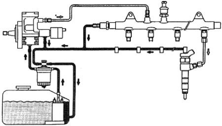

Příspěvek od jjenik »
pěknej popis a obrázky
jinak systém funguje následovně podávací čerpadlo - obvikle v nádrži (malý tlak) tlačí naftu do vysokotlakého čerpadla který do rozdělovací trubky (railu) dodává palivo které se rozdělí k jednotlivým vstřikovačům které sou řízeny elektricky. Vstřikování je plynulé.Vstřikovač je otevírán částečně tlakem a částečně elektromagnetem (vim toho víc měl sem ta jako maturitní otázku a za 2 :mrgreen: :mrgreen: páč tam byl eště piezoeletrický vstřikovač )
jakej koliv dotaz ptejte se
