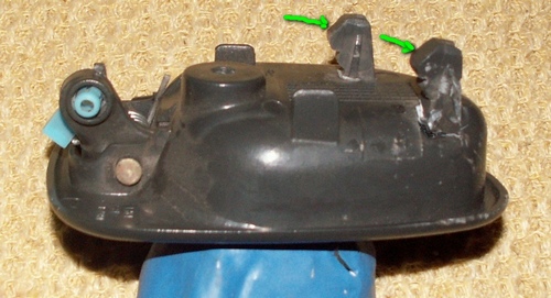

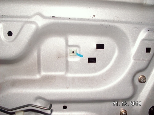

Ahoj pánové,
spousta z nás má v háji vnitřní kliku jenom proto, že nevědí jak je přidělaná a při použití hrubé síly zlikvidují "pacičky" :lol:
Proto jsem sem hodil fotky uložení, včetně fotky vyndané kliky. (já jsem tu první taky zlikvidoval)
Nejdřív odšroubujeme všechny viditelné vruty, dva jsou pod zrcátkem, jeden v kličce a dva až tři v madle. Taky vyšroubujeme plastovou koncovku na táhle zamykání. Potom začneme jemně vycvakávat čalounění ze dveří. Podle tvaru zobáčků, by měla jít klička povysunout dopředu a vyjmout. Když tohle nejde, můžete opatrně strčit ruku pod čalounění ( pozor aby jste ho nezlomili ), a prstama ty dva zobáčky na klice odcvaknout. Potom čalounění od strany zámku nadzvihneme a šikmo vzhůru směrem dozadu jej vytáhneme. Klička jde protáhnout svým vlastním otvorem.
Pokud máte lepší zkušenosti, budu rád, když je připojíte.
Tak zatím.

Jinak fajn návod, sice mám Coupé a tam tu kličku drží jen šroubek a packy zahnuté šikovněji, že prakticky nejdou zlomit....Asi se poučili :-)
