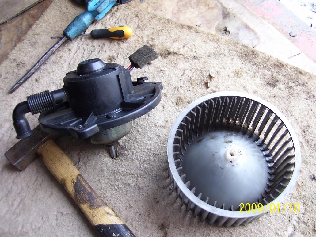

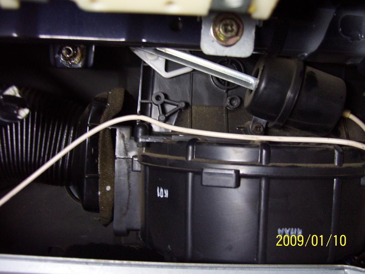

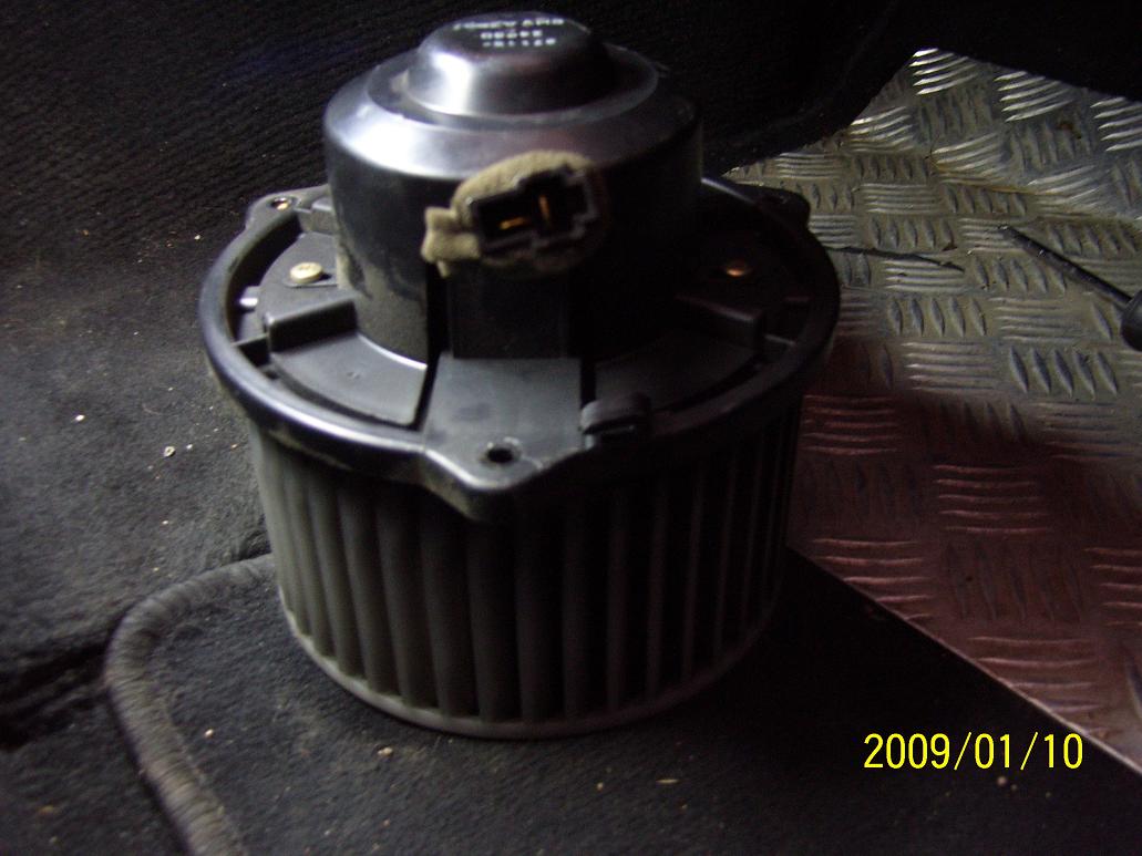

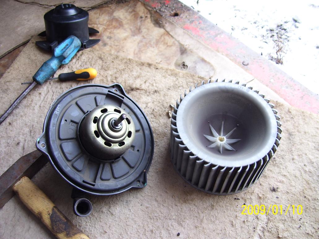

našel jsem fotky kde je to docela dobře vidět
[URL=http://g.imageshack.us/img510/dsc0005
