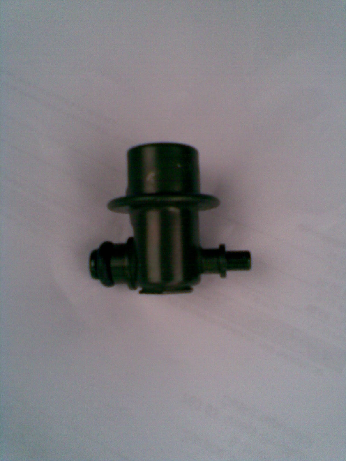

chlapi poradte
nejede accent myslime si ze je problem v regulacnim tlakovym ventile na cerpadle.kdyz tu hadicku priskrtime tak vsechno funguje. tak asi to nedrzi tlak ve strikovani.
v hyundai si rekli 2600
existuje nejaka nahrada??z vrakoviste to muze byt to samo .dela to nekdo jako nahradni vyrobu??
(157.14 KiB) Staženo 304 x

A jak se vlastně ten forichtung jmenuje a kde je v autě umístěn? Jakou má funkci v palivovém systému???

jak se to presne nevim ale je to v kosi palivoveho cerpadla a jeto zpetny ventil ktery zaroven redukuje tak ve vstrikovani
