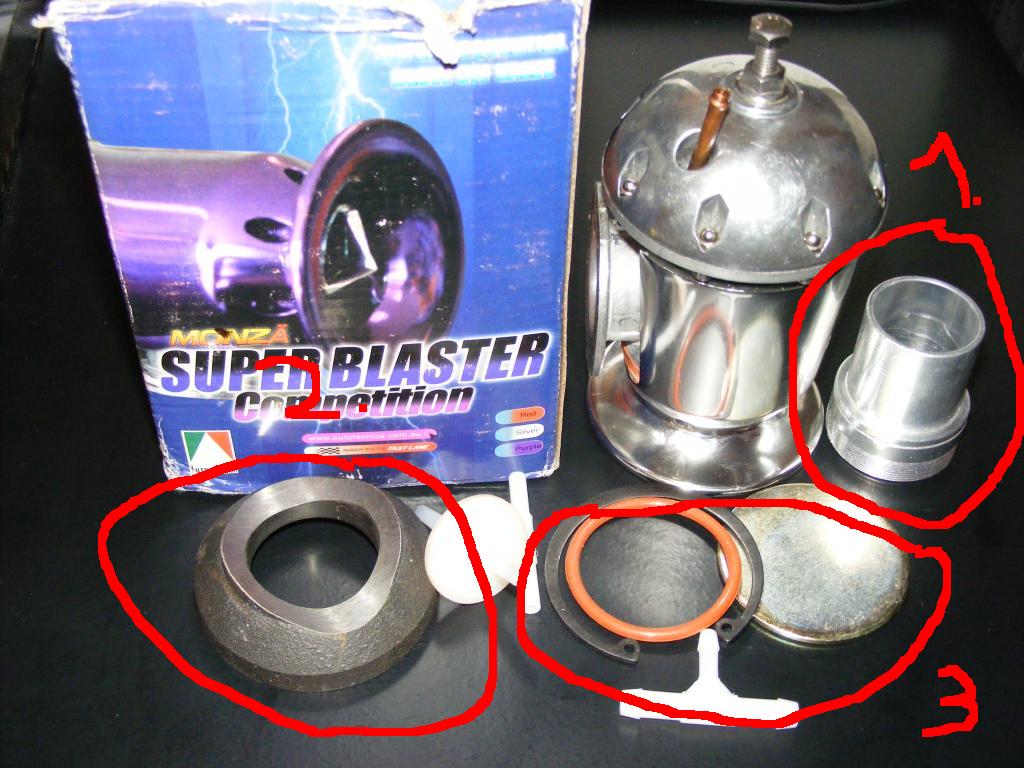

no ta instalace je o tom ze musis na tu hlinikovou trubku od turba ke klapce privarit prirubu kterou jsem dostal k tomu bov(ale tu co jsem dostal byla z naky slitiny takze sem si podle ty musel nechat udelat od kamose presne stejnou akorat ze z hliniku) a do ty priruby prijde strcit ten samotny bov. jinak mam ho uz asi rok a no problem:) piska krasne:)-JxD- píše:takze treba tenhle koupit? pokud se nemylim, tak je to ten stejnej, co ma LongStar...
http://aukro.cz/item527461394_blow_off_ ... ml#gallery
A jinak za jak dlouho jsi to mel namontovany?
EDIt: a jeste jsem nasel tenhle, ze vypada fajn, pujde na scoupe?
http://hpp.devel.daryl.cz/product/603-s ... --verze-ii
takze to namontovani je celkem taky prace sama pro sebe zalezi jaky mas moznosti!
ja cekal na tu prirubu asi mesic(ale byla zadaco jinak nakej ferenc za to chtel litr protoze je to prej tezkej atip a ze na to nema noze)a pak sehnat nekoho kdo vari hlinik a je to:)
a pak jeste aby se ten bov vubec oteviral tak on ma na svoji zadni casti malinkou trubicku na kterou se napojuje hadicka ktera vede(za pomoci t redukce) do podtlaku
jo a to kde ho mam ja navarenej je jediny misto kam se da narvat pokud tam chces mit tu seriovou trubku aby sla zavrit kapota!

ten prvni je asi presne ten co mam ale bacha on se otvira takovou gumovou sranderou ktera muze byt praskla a propoustet tlak tim padem bude stracet vykon(takze na to bacha) takze bych koupit asi novej-JxD- píše:takze treba tenhle koupit? pokud se nemylim, tak je to ten stejnej, co ma LongStar...
