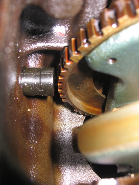

ten snímač může být v poho, ale nemusí být v poho ten protikus, tedy kroužek s ozubením. Právě ted 3dny vybírám vhodný kroužek a čidlo na motor, který navrhuji (v práci). Je to ozubený kroužek s jedním nebo dvěma chybějícími zuby, podle provedení. Dlouho se používal systém s kroužkem 36-1, tedy 35zubu a jedna mezera, která indikovala TDC (horní úvrať pístu v 1. a 4. válci), nebo pak později a dnes nejčastější systém 60-2, tedy 58zubů a 2mezery pro přesnější a jistější detekci TDC.

jen aby se vědělo, o čem se tu mluví, přikládám inforamtivní obrázek ze staršího motoru BMW, systém 60-2, patrné chybějící 2 zuby na detekci TDC.
