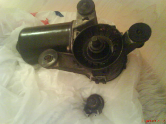

Zdravim vas - mam problem so stieracmi - na aute som nejazdil asi 3 tyzdne - a teraz odrazu mi stierace idu ale velmi pomali - a to len v jednej polohe - ak dam najrychlejsie tak uplne zastavia - namazal som motorcek orignal mazivom v spreji, nepomohlo to - tak som rozobral cely - motorcek aj tie paky co pohanaju stierace a nic - akurat som zistil ze - motorcek je prichiteny na 4 bodoch - a jeden uchyt je zlomeny - moze to byt tym ??? :-k :| :hyu:

Ahoj, podobnou závadu jsem měl na staré Sonatě YI také. Závada nebyla v motorku, ale v mechanismu převodů pod čelním sklem. Bylo třeba jej rozebrat, osmirkovat a namazat. Byl natolik zatuhlý od rzi, že zpomalil chod stěračů tak, že se úplně zastavovali. Nevím zda u mladších Sonat jsou táhla řešená jinak, ale každopádně na ně koukni. Lukino

vdaka za radu, dal som urobit aj ten uchyt - aj som rozobral komplet stierace - chyba bola prave v tom zkorodovanom mechanizme - mal som problem vobec to rozobrat ale podarilo sa obrusil a namazal som to a bezi to ako nove. :D/
