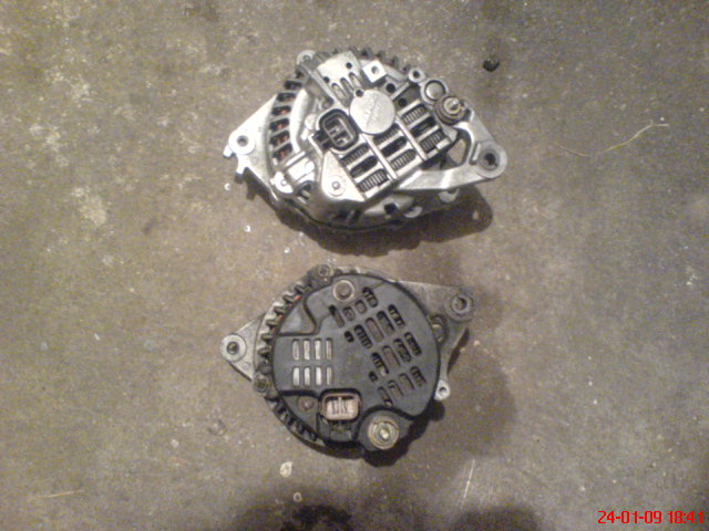

jo povolil jsem to a vyndal altík ven, ale pak přišlo nemilé překvapení když jsem zjistil že ten nový altík nejde do uchytů, teda vlastně šel by tam ale řemenice by byla na opačné straně :evil:
