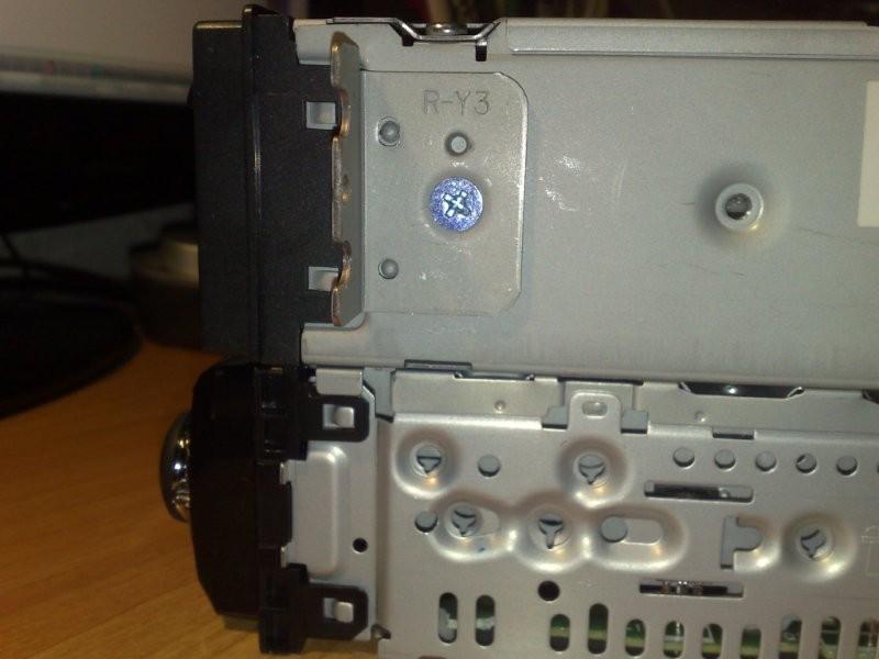

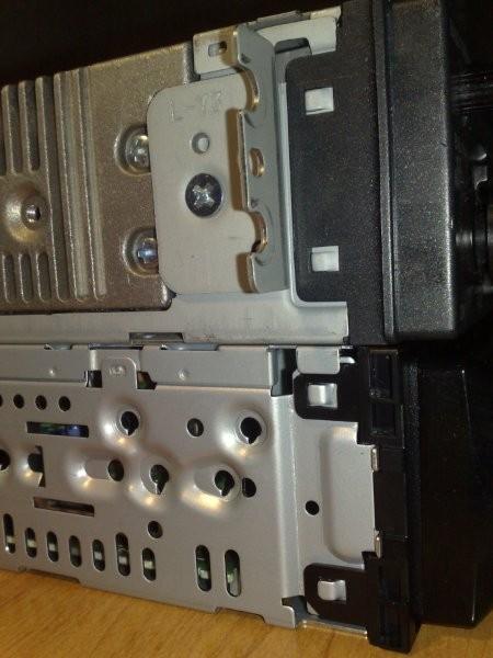

Narazil jsem na problém jak upevnit autorádio do pozice místo originálního 1DIN rádia s CD HYUNDAI. Hledal jsem tady nějaké řešení, ale nenašel jsem, proto zakládám tuto diskuzi. Doufám že se najde někdo kdo poradí...
Originál drží pod středovým černým panelem přišroubovaný pomocí malých "L" plechů, ty ale nepasují do žádného z předpřipravených otvorů na novém autorádiu. Montážní plech/šuplík nového autorádia zas není pod plastový středový kryt palubky kam vsunout. Originální rádio tam jakoby viselo ve vzduchu, bylo jen šroubované těmi "L" plechy. Navíc se mi zdá, jakoby plastový rámeček nového rádia vyčuhoval ze středového plastu palubky.
Existuje nějaký montážní rámeček na standartní rádio? Je třeba plast okolo šachty rádia nějak upravovat nebo řezat?

- a pohled z té druhé strany...
- 27012009127.jpg (45.23 KiB) Zobrazeno 2394 x
- pohled z jedné strany, nahoře original rádio ze santy.
- 27012009126.jpg (39.28 KiB) Zobrazeno 2394 x

Měl jsem na lantře stejnej problém,vzal sem kus plechu a udělal se "L" podle novýho autoradia a je to OK, jen tak pro zajímavost,co je to za nový radio?podle fotky boku a děr mi připomíná moje JVC:)

uz sem na to taky myslel. dokonce zkusim zpilovat takovy ten čudl na tom origo "L" ktery na origo radiu zapada do jedne dirky a tim se to "L" zajistuje proti protoceni, protoze to drzi jen na jednom sroubku. ten čudl na novem radiu prekazi protoze v boku noveho radia neni dirka do ktere by si ten čudl sedl....
jinak je to nove radio kenwood kdc-w6041u, a to mnozstvi der zboku jsou nejspis ruzny univerzalni normy pro prichyceni, bohuzel ani jedna dira neni kompatibilni s tim jak to korejsti hosi vymysleli u naseho santy...

dneska sem to radio namontoval. po drobne uprave sem pouzil puvodni "L" plechy ktere drzeli orig. radio. musel sem ale trochu zvetsit otvorv tom cernem plastu co tvori stredovou konzoli na palubce. nejsem z toho moc odvazanej ze sem musel palubku zprznit pilnikem ale co se da delat.
