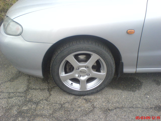

Ale vleze, ma je tam...ja jsem mel na Lantre taky 19/50 a mista tam teda bylo jeste moc.
Chvili jsem mel Lantru i na 16kach a mista tam furt bylo dost a byl to bez problemu...
