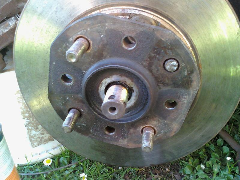

pri výmene kolesa sa mi podarilo odlomiť skrutku ktorou je koleso prichytene da sa zohnat samostatna skrutka alebo musim vymenit cele uchytenie kolesa ???

Jestli jsem to dobře pochopil, tak se ti jedná o šroub, kterým je připevněný kolo k bubnu. :?:
Pokud je nemaj u vás kameným obchodě, tak to zkus na http://www.kola-srouby.cz/

To asi ne.Kola k bubnu se myslím šroubují matkami.Aspoň já to tak mám.Asi myslí štefty na náboji.

I ty tam nějaký jsou. ø12, 13 14
Ale měli by jít koupit i normálně.
Jen musí znát rozměr.

takto niako to vyzera

takze je to na dobrej ceste zhodil som to dole šrob som vyrazil ale teraz bude problem zohnat taký istý

to jsou štefty jak už tu někdo psal http://www.kola-srouby.cz/detail/index.php?id=170
základní rozměr je 12x1.5 ale tu celkovou délku nevím to by sis musel změřit

sroby su objednane ked pridu pofotim to ako to budem davat dohromady :-)
